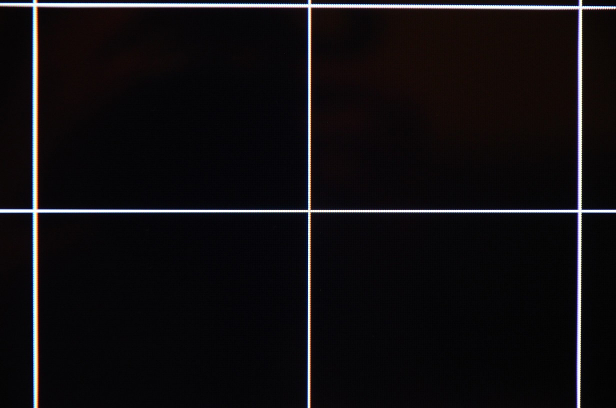

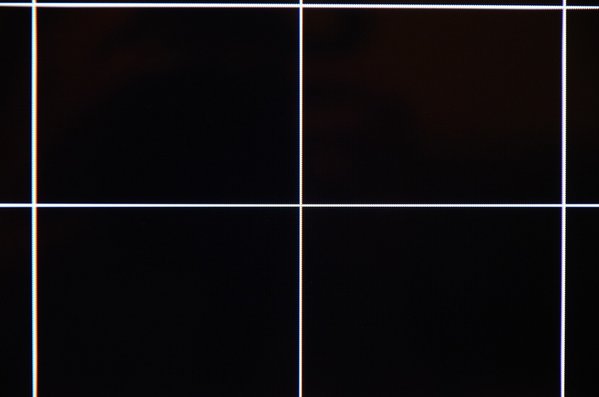

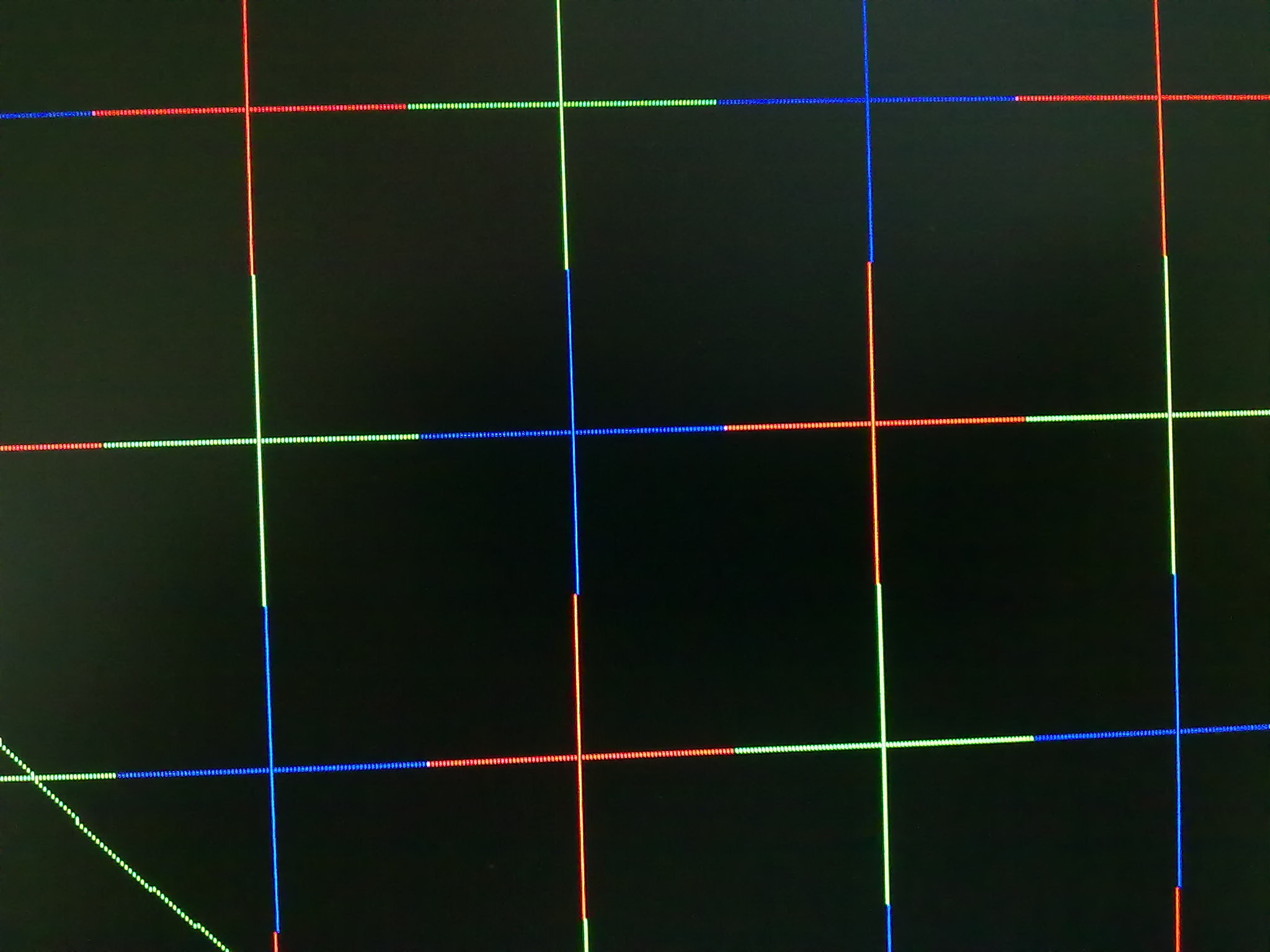

Това го пусках в един друг форум, ама явно хората не проявяват интерес...:
Подобно нещо наблюдавах при 22" монитор NEC и затова ми стана интересно да видя с ТВ-то как са нещата и направих тест.
Пуснах малката програмка Nokia Monitor Test. Теста с вертикални и хоризонтални ивици (предполагам за сходимост при старите CRT монитори).
Резултата е - при бели ивици - всичко е ОК.
При цветни ивици - хоризонталните са ок, но вертикалните са широки повече от 1 пиксел. Най-вече сините. Предполагам че това е резултат от спестяване на честотна лента или памет някъде по веригата и не мисля че е случайно.
Някой има ли точна представа защо се получават този ефект?

Всичко е както трябва. Някой все пак забеляза ли картинката с белите ленти? :)
Сигнала е цифров, това не се дължи нито на сигнала, нито на кабела нито на източника. :wink:
По VGA кабела всичко е замазано (но пък няма лаг 8) )

Обърнах бе, как да не съм обърнал, затова казах че всичко е наред ;)
ТВ си е 1920 (то сега от другите май няма и да искаш). Резолюцията си е 1920... абе всичко трява да е точно...
Съжалявам за качеството на снимките, но приеми на доверие че белите линии са по 1 пискел. Перфектни са.
Ще ми е интересно ако някой направи същия експеримент (програмката се намира лесно в гугъл, пуска различни видове тестови изображения).

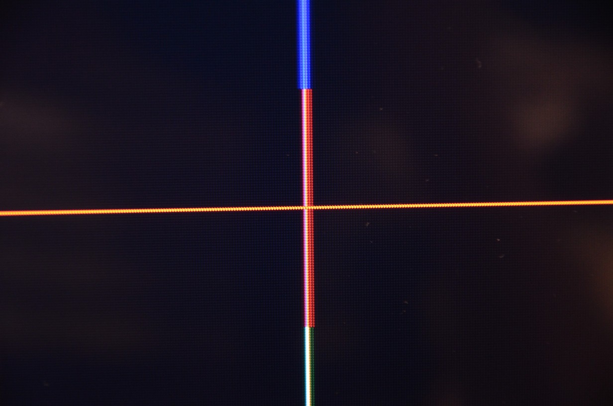

Ето резултата от монитор Philips 190S:
12102012100.jpg [ 223.25 KiB | Прегледано 3263 пъти ]

Ааа, 19" монитори не се броят :)
Моя NEC 19" също е супер.
Интересното става при 22" и нагоре + ТВ-та. Тука има в работата, ще взема за пробвам на някой...
