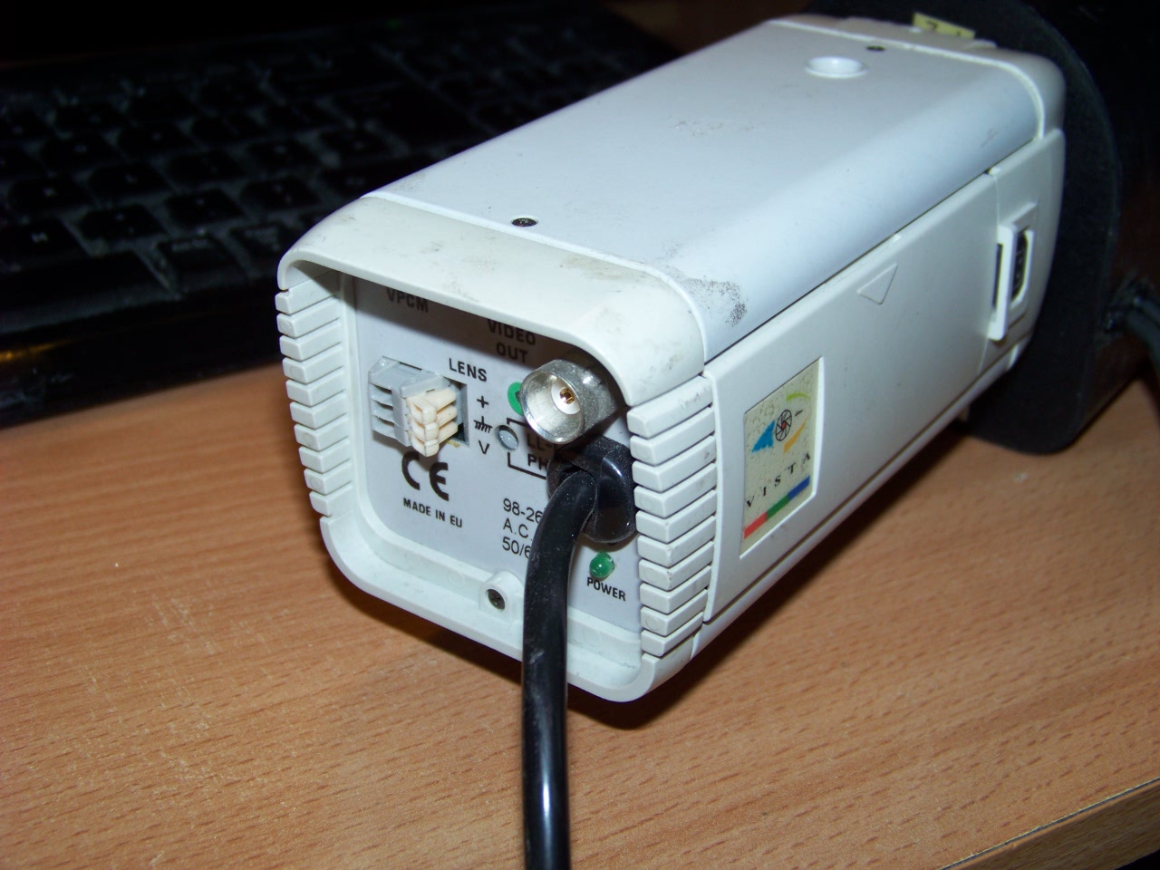

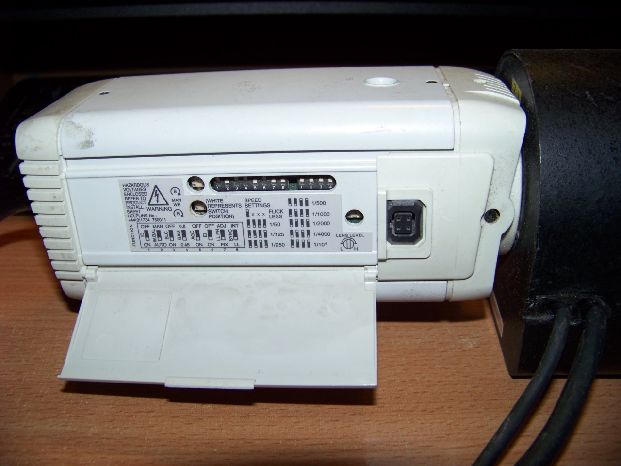

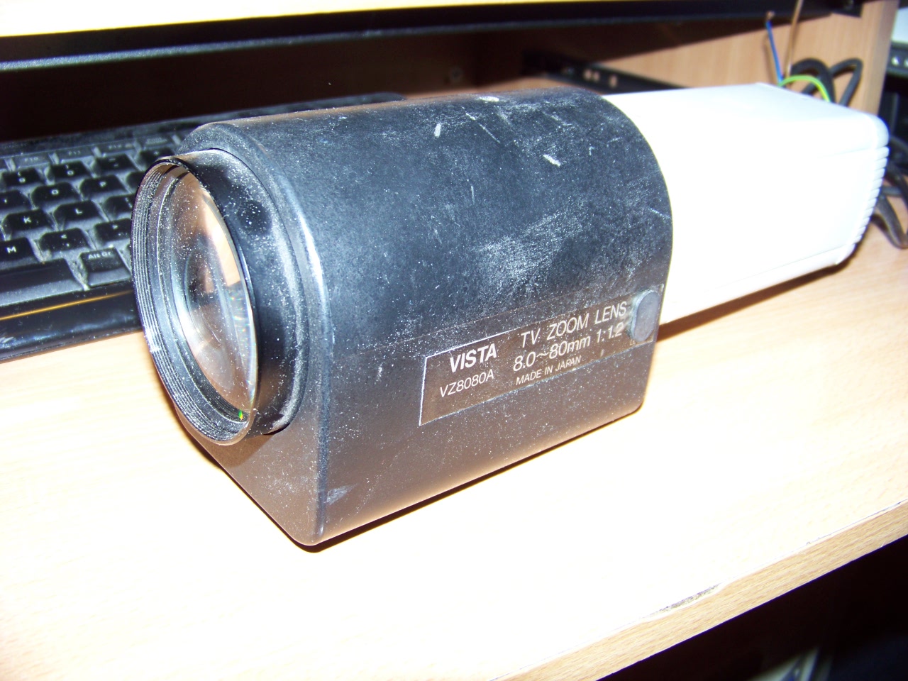

не съм в час с това, но ми са ми правили впечатление разни неща - камерата снима под ъгъл, примерно 45 градуса нагоре спрямо колата, така номера се вижда без да заслепяват фаровете, номерата отразяват светлината под всякакви ъгли, обикновено осветвния асфалт пред колата е одостатъчен за да се види номера
и друго - преди години ми попадна специализирана камера за улично наблюдение (без софтуер само ТВ изход) това което забелязах, че е изключително чувсвителна в тъмното, там където с очите не виждам почти нищо, с камерата все още се вижда, зумма също е сериозен.... нямам спомени от какво разстояние се вижда номера, но пак беше по далеч от колкото го виждам с очите
в обектива има 3 моторчета - зуум, бленда и фокус, само блендата се управлява от камерата, може би защото е много стар модел

Ами чуствителността на тъмно зависи от матрицата, нормално е да се позлват по чуствителни камери. Тази конкретно е с Zoom обектив, не че е лошо, ако е за наблюднеие дори е добре, ако е за разпознаване на номера по добре да го няма, това е най-ленсия начин някой спец наблюдател да скапе настройките.
Снимането от долу на горе е най-добро, но изисква да се копае асфалта и да се изпозлват специални за целта камери, не всичко може да го копнеш и да го оставиш да го вали дъжд, сняг и други. Другия проблем е че при много сняг може би ще остава скрито въпреки подсветката. Гъстият снеговалеж почти не може да се заобиколи, освен с едни еврейски процесори но е доста скъпо решение, изпозлва се основно при наиситна важни обекти.
