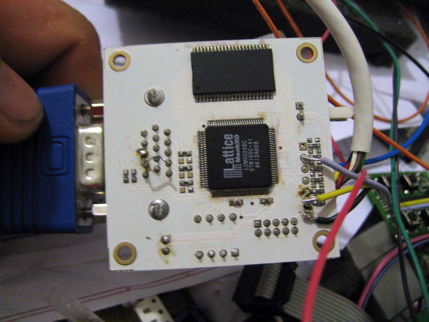

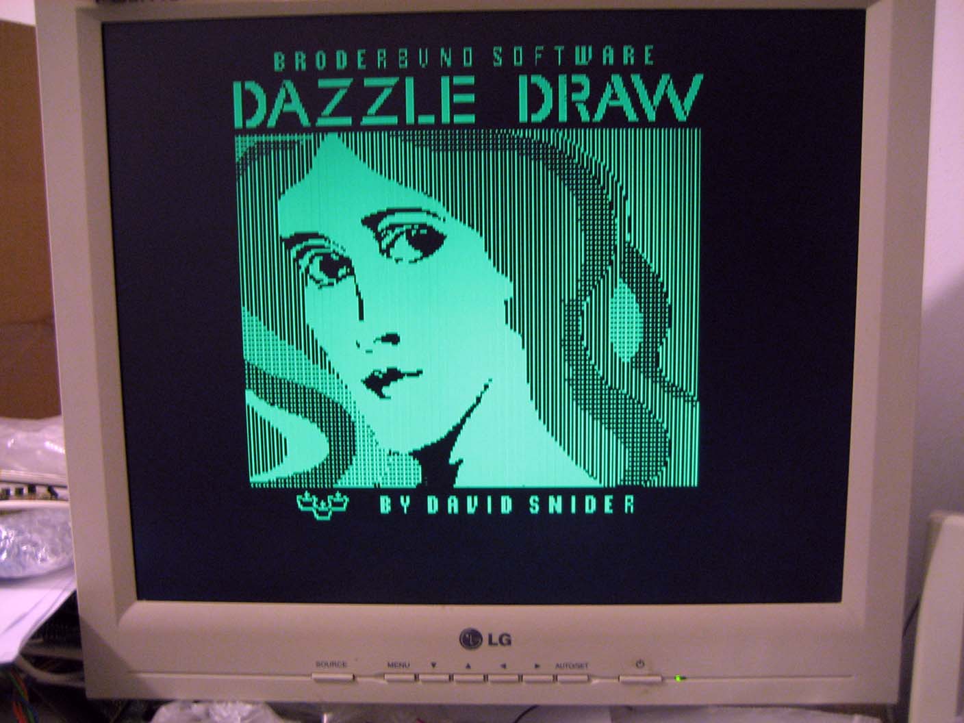

Туй е от Правешко Видео ( 280x192x50) към VGA ( 640x480x60 ) ама може да се пренапише практически за всички режими .
Monitor.jpg [ 140.77 KiB | Прегледано 1868 пъти ]
Bottom.jpg [ 121.55 KiB | Прегледано 1868 пъти ]

TheHungry - този конвертор .. клоковете някакси синхронизират ли се по входната хоризонтална честота? В смисъл - ако хоризонталната развивка се променя от кадър в кадър , на изхода ще се вижда ли тази промяна?

Затова е тази памет отгоре тъй като кадровата честота е различна се записва целия кадър в паметта и после се изгенерирва изображение със друга кадрова и редова честота , не се забелязват проблеми от разликата в двете честоти .

Имах предвид, клокът на записване зависим ли е от реалната хоризонтална (входна) честота или е фисиран според спецификациите?
