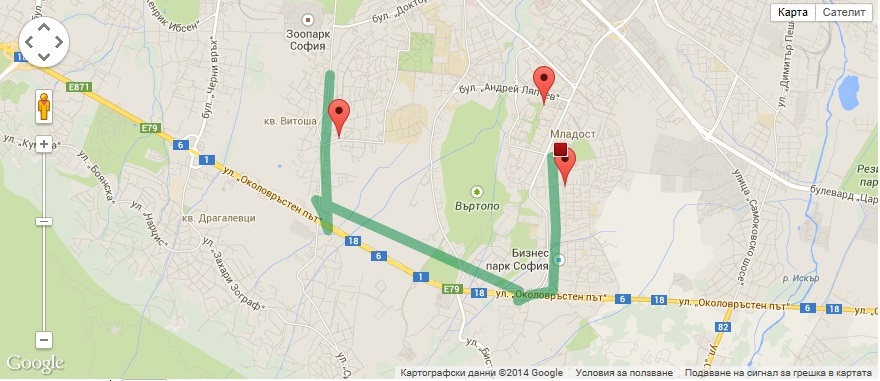

Регистриран на: Пон Мар 22, 2010 8:52 pm
Мнения: 328
Мнение Re: Локализация през GSM
Това е по u-blox сървиза
