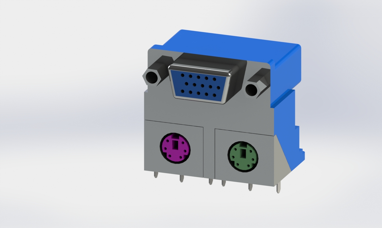

Ето едно, това от PDF да правиш без да ти е в ръцете е малко ... Каквито размери имаше в PDF съм ги взел от там, другите са интерполирани, т.е. височина на стъпалцата отзад, разположение пиновете на конекторите и др такива. Основните които ти трябват са точни.От картинките не мога да разбера фиксиращите пинове отдолу ламели ли са или някои са цилиндрични, сложил съм ги ламели в центъра на отворите от PDF-а. Материали също има но не знам дали алтиума ще ги разпознае.
В архива е степ файла и този от солида.
едит: файла с архива е ъпдейтнат в 13:20, имаше 2-3 десети грешка в положението на отворите на PS2-to

Ами дано ти свътши работа, модела не е много изпипан, има разни ламаринки които ме домързя да ги рисувам / чертаенето предполага размери :) /, това принципно е асембли така като гледма от 5 части, и ако беше направнео така щеше да се получи по реалистичен рендеринг но нямам за толквоа време. Като за алтиум трябва да е ОК, кажи само дали го приема, че има две версии при мен на step-a и отделно има 4-5 параметъра които му се настройват.

Току-що го пробвах в алтиума. Прие го без проблем, само че без цветовете. Цялото е бяло. Сигурно е някаква настройка, сега ще си поиграя...
