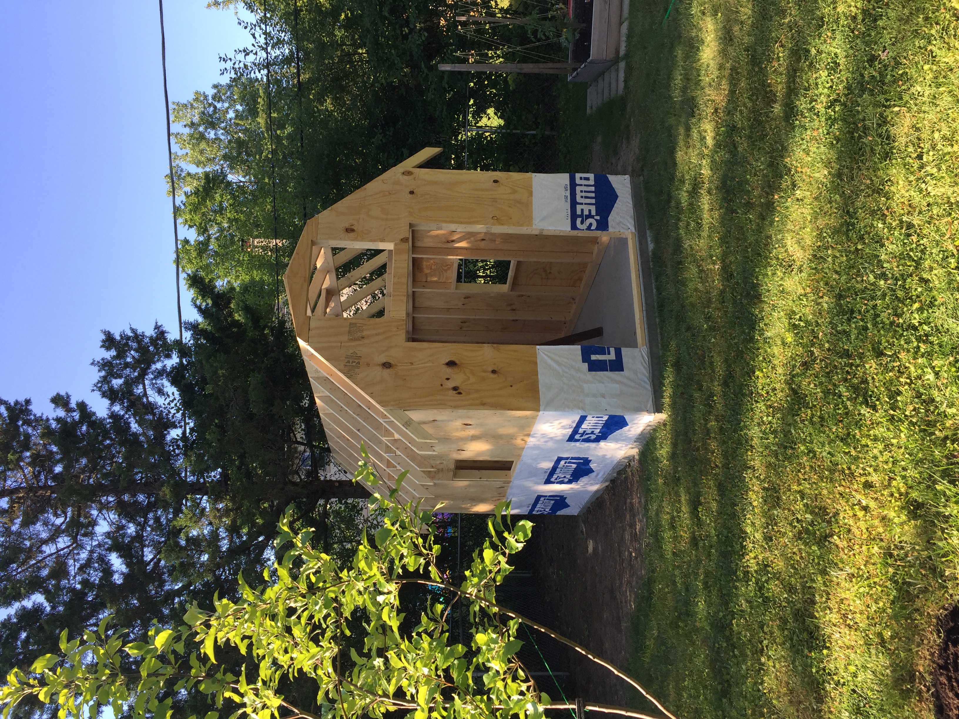

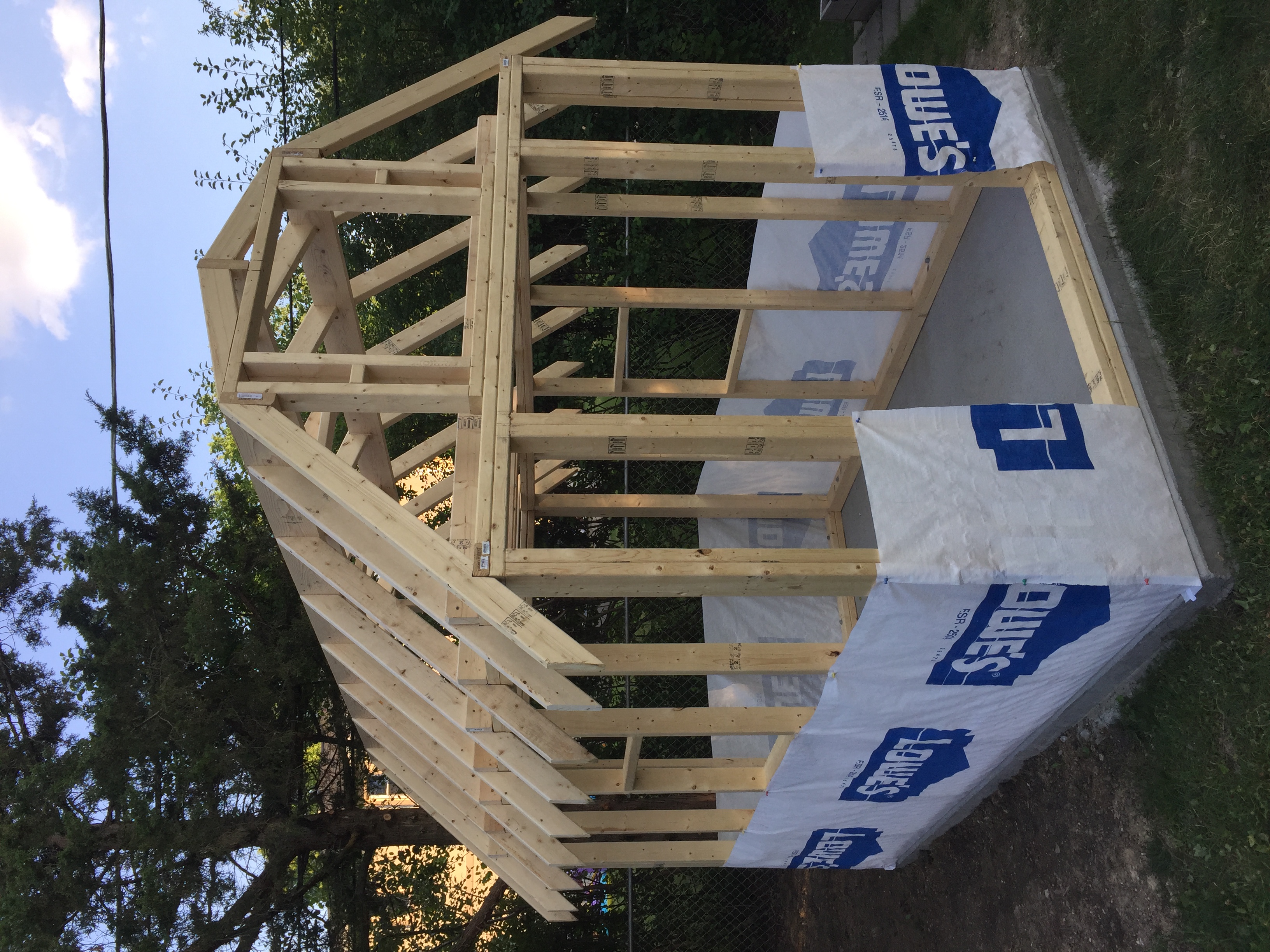

След като аз без да съм дърводелец мога да направя това сам за седмица, ти не би трябвало да имаш грижи с градинска кутия :). Сега като си изпия сутрешното кафе го почвам пак и до довечера ще има и покрив с керемиди и вече може да вали, щото ще са останали само довършителните работи :(

Ъмчи дървото е скъпо, бре Димитре, а Канада/Коми ни е далеко...
Иначе: браво на мастора!

И тук е скъпо - нещо стана последните 5 год и цената на дъските скочи по 3. Това до тук в материали е около $700.

Димитре, тоя покрив само програмист може да го измисли така ;-)

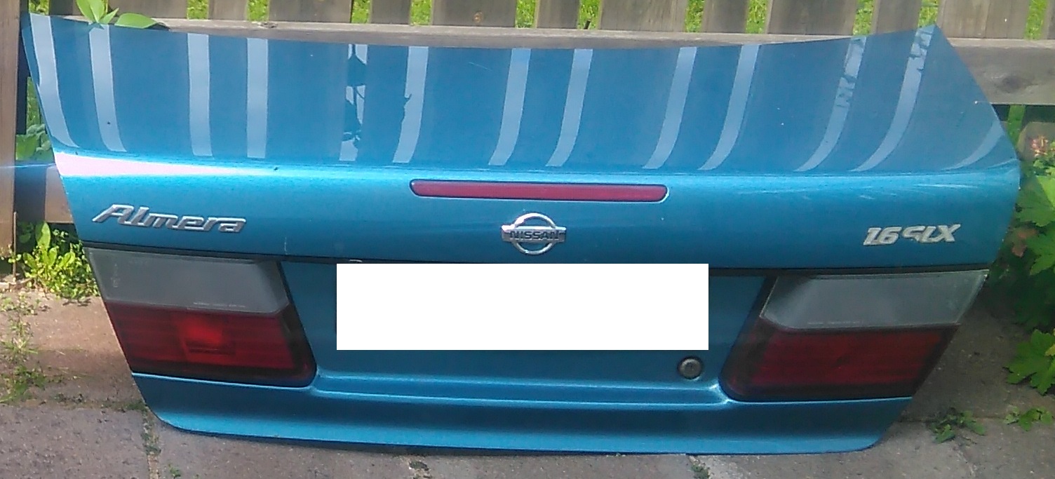

Примерно 2х1х0.5м, може и малко по висок, да може да седнат няклко деца, може и няколко възрастни на него. За декорация ще лепна капака на багажника алмерата(днес му пуснах свтлините).

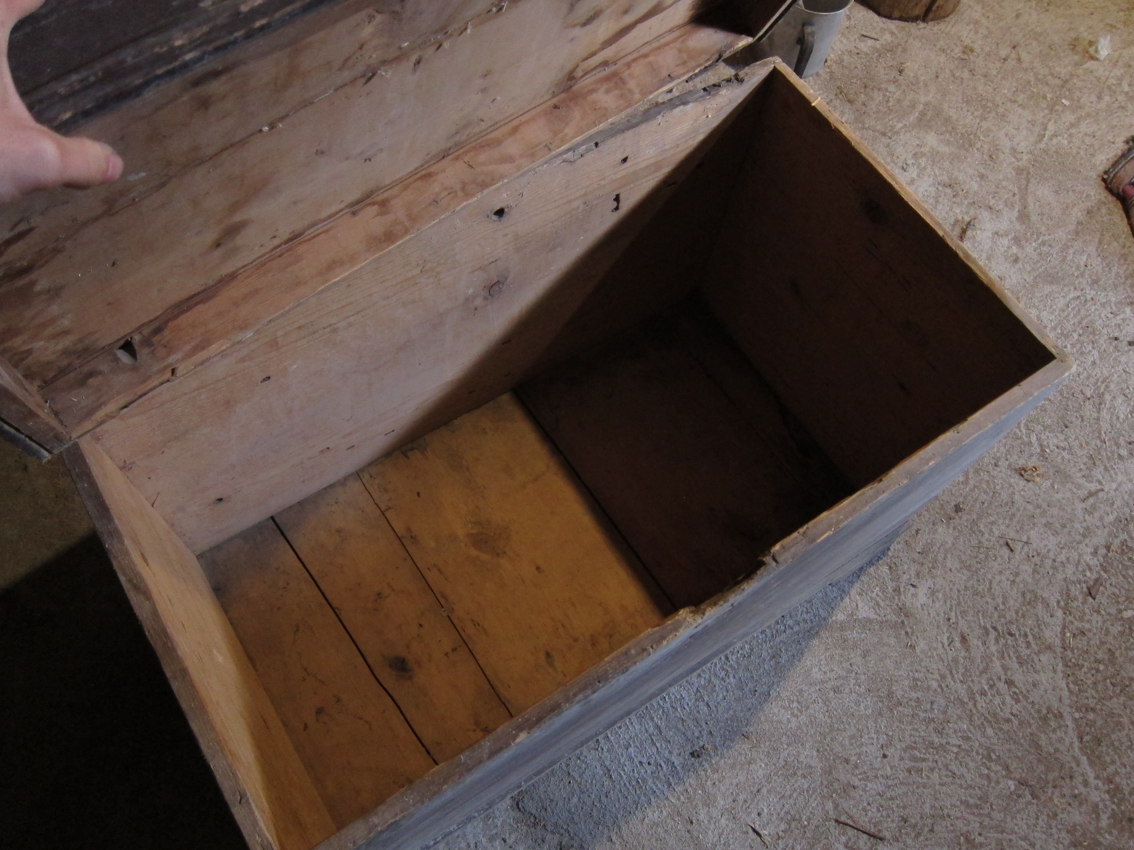

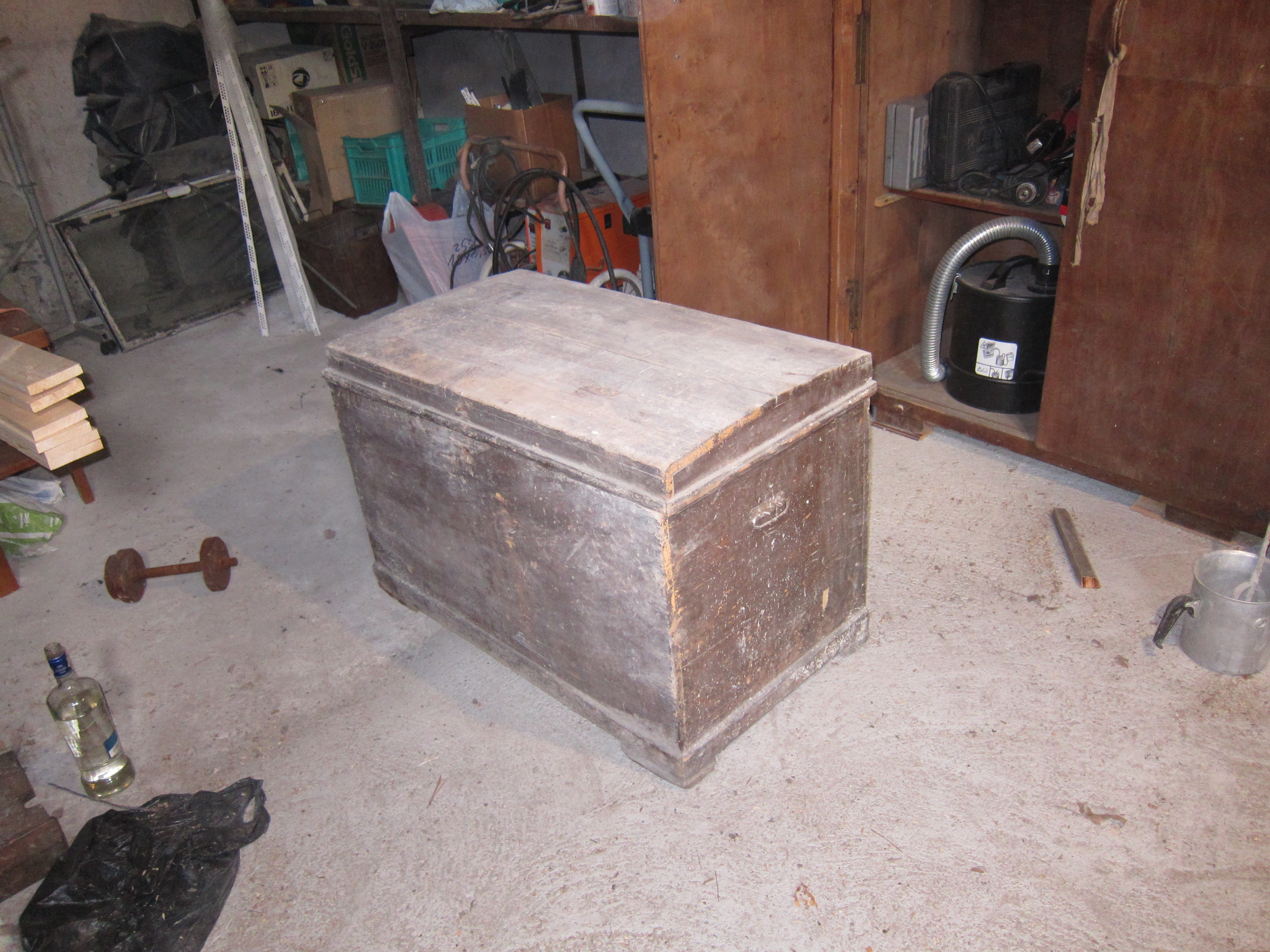

И аз напоследък съм на дърводелска вълна, ремонтирам един стар шкаф и като почне да се заиграва човек край няма. Още е work in progress, но малко снимки има тук: https://my.pcloud.com/publink/show?code ... jSXJzE1vCV
Зависи и какъв сандък искаш. Най-простия може със винтове/планки/профили и някакви плоскости или дъски.
Имаш ли някаква идея за размер горе-долу? Това на сминките е един стар сандък дето мисля да реставрирам като има време (100х60х70см), ако ти харесва и ти е за България мога да ти го дам, но има работа по него.

сандъка е чуден, но това е за селото в Шведско, и май ще го направя по-най простия начин, хем за мен, хем за малките хулигани.

p.s. ей ви капака на Алмерата, мисля че капака на сандъка като цяло може да е малко наклонен за не задържа вода

Но като казвам евтин въпросът не е само е евтиното качество. Принципно за строителство това си е една от най-евтината технология. Или ако е по-евтино ще е много некачествено. Уникалното на дървото е, че много лесно се работи и ако имаш техниката (не само като машини) става лесно и добре. Металнатта конструкция е гърч и трябва да мислиш постоянно за темомостовете, със сандвич панелите същата история. Единствено масивното строителство е по-добре, но много по-скъпо, времеемко и т.н.
Не знам Димитар как го е правил, но по принцип гредите се нареждат на земята, сковават се, ушиват се OSB-то и изправяш. За покрива също ако е с ферми може да се подготви предварително, после само качваш, свързваш и окрепваш. Пак OSB хидроизолация и нагоре зависи дали керемеда или нещо друго. Но ако знаеш какво правиш става бързо. После отвътре напъхваш ватата и ако си предвидил добре ъглите (Димитар като го гледам не е) направо шляпаш гипсокартона. Накрая отвън фибрана и мазилка или сайдинг... Единственото в цялата работа дето ме притеснява е евтиния материал, чувал съм от познати как не само се измята, ами почва да пука и т.н. Всъщност намерих едни дето предлагат немски/австрийски материал, лепени греди и т.н. Цените естествено са мноо по-различни, единствения проблем е че нямат наличност, а пък само по картинки нещо не ми се рискува.
