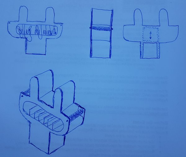

Ето какво трябва да стане в най-общи линии. Материала трябва да е полупрозрачен, но матов. Отпред има отвор и вътре е нишата за поставяне на телефоните. Нишата е разделена с вертикални прегради за да се подреждат добре телефоните. USB кабелите излизат през отвори в тавана на нишата. Батериите са в основата на цялата кутия и се достъпват през плъзгаща се вратичка от задната страна на кутията. Отвори за вентилация не предвиждам защото вътре дори и при максимално натоварване на зарядните ще се отделя много малко топлина (зарядните са с висок КПД). В двата горни ъгъла има дръжки за носене (само акумулаторите тежат 11 кг).

тия уши дето стърчат нагоре имат ли функция или са само за красота ? Някакви ориентировъчни размери ? Като цяло нещата ще се въртят около конструкция тип сандвич, лице и гръб, тов акоето си е лицето и гърба, две плочипримерно 10 мм. Страниците обаче са малко кофти. Формата на цялото нещо не е много проста. Може да се огъне пластмаса по тази форма, и само да затвориш с лицето и гърба, но нма да е лесно, сгъването говоря и то с добра повтаряемост. Вариант да се фрезова и да са няколко слепени детайла за да получиш тази дебелина. Плексиглас лят се намира до към 110 мм, но за такава дълбочина на фрезоване си иска голяма машина, на малък рутер няма да стане. Други материали се намират до към 60-70 мм дебелина. Може да се отфрезова и от блок тефлон примерно, ама ще е скъпо. Вакумно формоване е вариант но иска калъп който ще ти излезе 1000 лв ако го дадеш някъде на CNC да го копаят от MDF.

При всички положения трябва да е от плоскостен материал, който позволява огъване чрез нагряване. Лицето и гърба да са изрязани по чертежа който ще им направя. Това което е отстрани ще трябва да са няколко правоъгълни ленти с различна дължина и огънати където трябва. Нещата които стърчат отгоре нямат функция - за красота са (или по-точно за разпознаваемост на цялото нещо :) )

Работа би трябвал да могат да ти свършат навсякъде където бачкат с плексиглас - фрезоване и огъване. Общо взето, работещите в рекламния бизнес.
Бих ти препоръчал да не използваш плексиглас. По-добре листов поликарбонат или PVC. Има и непрозрачен поликарбонат.
Ако бях на твое място, за да намаля ценовия шок, бих помислил за оптимизация на дизайна. :D

Ами рекламните фирми не се славярт с точност, на принципа са сантим ни не бърка ... иначе там могат да ти го огънат. Но за да станат хубави огъвки си иска все пак шаблон. Плексиглас и аз не ти препоръчвам, лепи се но на полето щеимаш грижи, чупи се лесно, или трябва да е достатъчно дебел, което пък усложняа огъването. Поликарбонат по-добре, но там си лимитиран от дебелината, няма много дебели листи а за да имаш добро залепване си иска площ, т.е. по-дебел материал.
