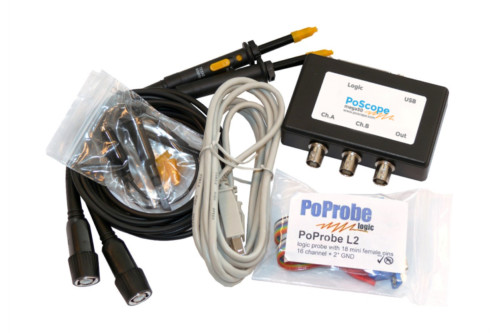

Мнения: 1817
Мнение Re: USB logic analyser/osciloscope
Погледни го и това за справка. Ползвахме по-стара версия
PoScope Mega50 bundle
https://www.poscope.com/product/poscope-mega50-bundle/
Вто Фев 06, 2018 5:01 pm
bobihot написа:
Много измислено изглежда бре ;-) Уж са словенци, ама спецификациите сякаш са писани от китайци. Е тва е за същите пари и поне има спецификация и доставка от Комет...
