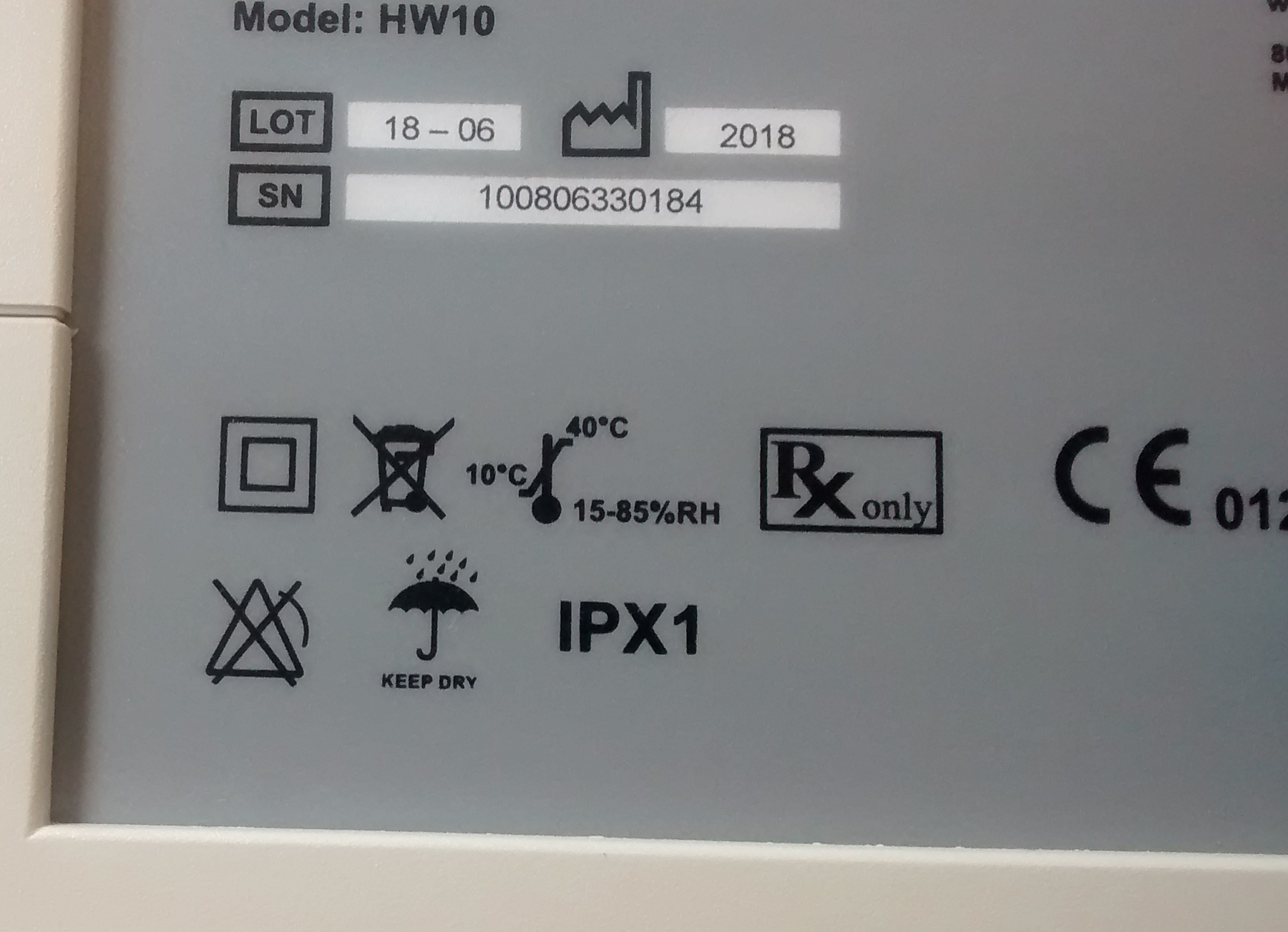

При нас фолиото е поликарбонат 250 микрона матов. При ситопечата са оставени прозорчета за серийния номер, лотове и т.н. Под поликарбоната има цял слой двойнолепящо. Всичко това си идва директно от ситарите. Серийния номер е на нормална хартия изрязан с големина малко повече от прозорчето и се прилепва от "долната страна" преди да се залепи лицевия панел. Вижда се добре през двойно лепящото и матовото фолио. При 250 микрона с пръст се усеща леко удебеляване в областта на номерчето, ама не е нещо което разваля фасона.
Правим го така, защото е добре защитено, а имаме изискване серийния номер да държи на въздействия и миене с химикали. Пробвали сме и с печат от горната страна, има корави етикети (Зебра и подобни) ама все става грозно, седи като подарено. Но както казах при нас бройките са относително малко и 1-2 минути отделено време на етикет е оправдано.

Цецо, този вариант ми харесва! И при мен не са толкова много бройките. По този начин ще мога сам да си правя номерата и да си ги сменям, както си пожелая. А ми е важно да имам контрол над номерата, понеже в тях слагам идентификационните номера на майката и изпращача. Имам в предвид, че номерът ми не е просто номер, а значи някакви неща!

Доколкото разбрах от написаното от Цецо, серийния номер и панела веднъж монтирани, не са лесни за подмяна. Вероятно панелът ще трябва да се замени с нов.

Не! Ако искаш да го отлепиш, ще го отлепиш.

Шансът фолио с дебелина 250 микрона да е монтирано като някаква част от устройството, и да си седи самостоятелно на мястото е никакъв. Обикновено въпросното фолио е залепено за някакъв панел, подложка или каквото е имало. Серийният номер е между фолиото и панела. За да се смени, трябва да се отлепи фолиото. Ако е залепено с хубаво двойнолепящо, има склонност да става на нищо подобно. Дори и да не стане на гъз, трябва да се почисти от старото двойнолепящо, и да се сложи ново, със съответната форма, отвори и т.н. Цялата работа в доволно мизерна.
Ама все ми се струва че тия неща са видими от снимката...

Изглежда говорим за различни неща. Потребител едва ли би си играл да го маха. Но при нужда е възможно да бъде премахнато.

Цецо, ламинатното фолио от 250 микрона, дали го залепвате на директно (студен ламинат) или с машина за топъл ламинат ? Питам понеже аз на ръка лепя моите (на студено) и се чудя дали има разлика да търся топъл ламинат?
Явно...
stoyanoff написа:
...Да не говорим, че така не мога да го сменя при нужда...
Та по повод последния цитат - подозирам че вариантът показан от Цецо няма да е удобен.
