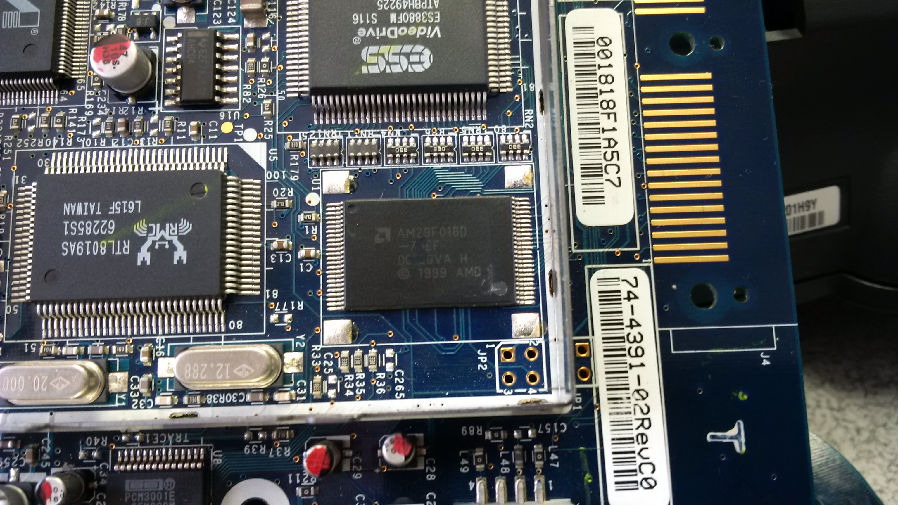

IP телефони Cisco 7912G, след около 12 годишна вярна служба, започнаха да мрат, като мухи по един и същи начин. Това се случва със силно изразена закономерност и винаги след изключване и повторно включване.
Не стартират, нищо не свети, но консумират тавана на PoE портовете (15,4W). Когато работят нормално, консумацията им е около 6 W. При локално захраване от 48V адаптер нищо не се променя.
От гледната точка на access суича, не се вижда mac адрес на порта, вижда се като cisco power device и броячите отчитат трафик на пакети.
С wireshark не се вижда нищо, което да може да се асоциира с телефона.

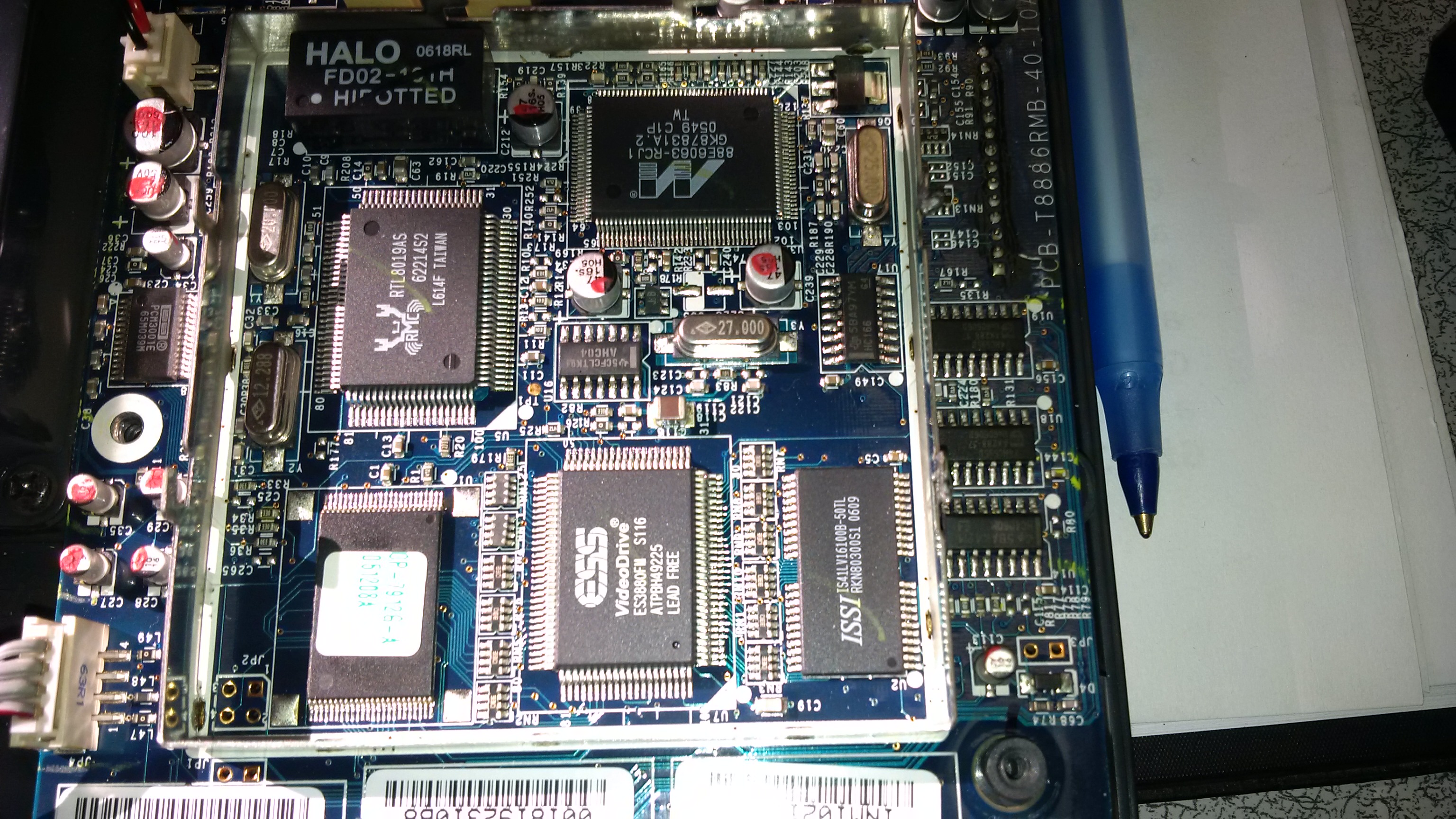

Карантията му е това:
1.jpg [ 1.42 MiB | Прегледано 6438 пъти ]

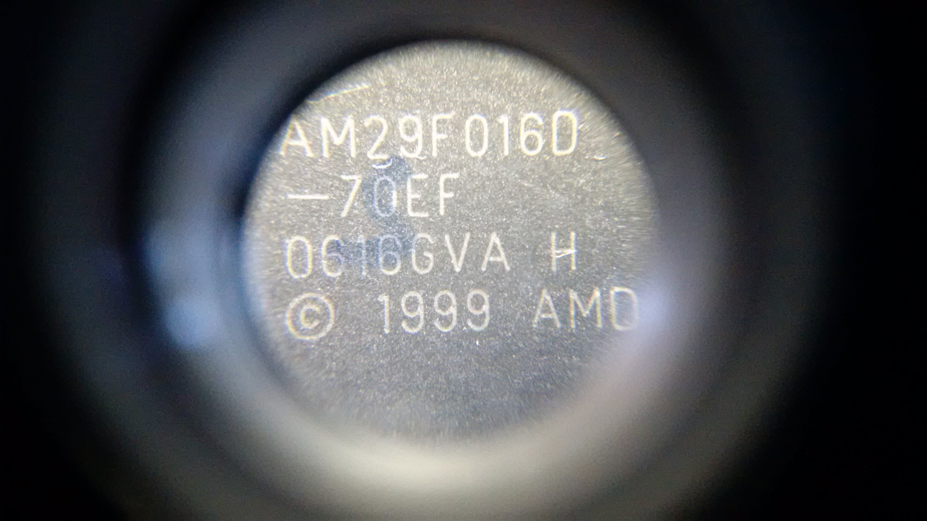

На чипа с лепенката за версията на фърмуера пише:
3.jpg [ 1.19 MiB | Прегледано 6438 пъти ]
2.jpg [ 810.63 KiB | Прегледано 6438 пъти ]
Захранванията на всички чипове са в норми.
Дайте предположения за причината. На този етап аз клоня към повреден фърмуер.

Не знам колко телефона имаш, но аз бих прочел флаша от един здрав и от повреден. Дали обаче е в него фирмуера ?
Възможно е да е възникнал някакъв проблем по мрежата (захранването по нея) който да ги скапва.
