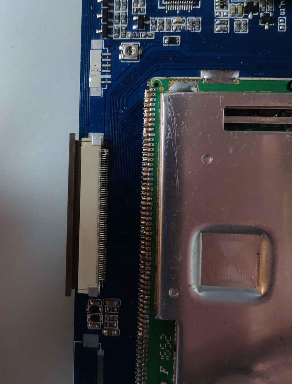

Някой ще се навие ли да ми презапои, или най-добре сложи нов, е тоя конектор за лентов кабел, че осрах яко нещата. :)

Алтернативно, може да ми кажете как да си го направя сам :D

Заливаш краката с припой и после го обираш със оплетка за разпояване :) Принципно става и със жички от проводник.

Ако искаш да го сменяш - при положение че си намериш нов - разпояването най-добре брутфорс - натрошаваш пластмасата и после разпояваш пин по пин. Така най лесно се запазва платката. После запояването не е чак толкова сложно - хубав течен флюс, тънък припой и добър поялник.

...и се стараеш да не омажеш перата на конектора с флюс, за да си спестиш прането...

Като дойде зимата, спря да пали дисплея. Като се стопли купето, сеетва. Свалих го, оставих го да изстине, и като натисна с пръст конектора светва.
Това с брутфорса ми хареса, остава да си намеря такъв конектор. :) Някакви насоки?

Комет, Фарнел и т.н.
Като издирваш конектора, освен брой пинове и растер между тях, обърни внимание от коя страна са контактните пера. Могат да бъдат както от страната на платката, така и на обратната.
Споменавам го защото ако закупиш каквото не трябва, работата няма да стане...

Пробва ли да извадиш и пъхнеш кабела?

конектора нищо му няма. само 2 криви крака.
Рек май говори за зелената платка с ламарината 8O там е осраното
оправимо е, само трябва да оживеем след Голямото Плюскане

Може и да не съм разбрал... но защо не пробваш да го презапоиш, вместо да го сменяш.
Извади кабела, изчисти ако нещо е останало по него (с мека гума за моливи).
После вземи добър флюс и подходяща оплетка и започвай. Брутфорса може да "откине" някоя пътечка
и тогава ще влезеш в много по-меки и миризливи субстанции, отколкото сега.
p.s. кой да чете - ти си го написал - презапои или смени... ще го направят оцеллелите, аз бих ти направил веднага
но съм малко далеч.

От другата страна на платката какво има? (под конектора имам предвид)

Работата се осра съвсем. :D Взех оплетка за разпояване и някъв спец. флюс за електроника (зелено шишенце) от Елимекса и се опитах да го оправя. Резултата е, че сега целата мултимедия не пали. :D Няма 5V на USB-то, което ми дава некви надежди за издумкало захранване, което е относително лесно да се оправи (май?)
Не, там е ОК, не знам заради ъгъла или светлината изглежда насрано. :)
