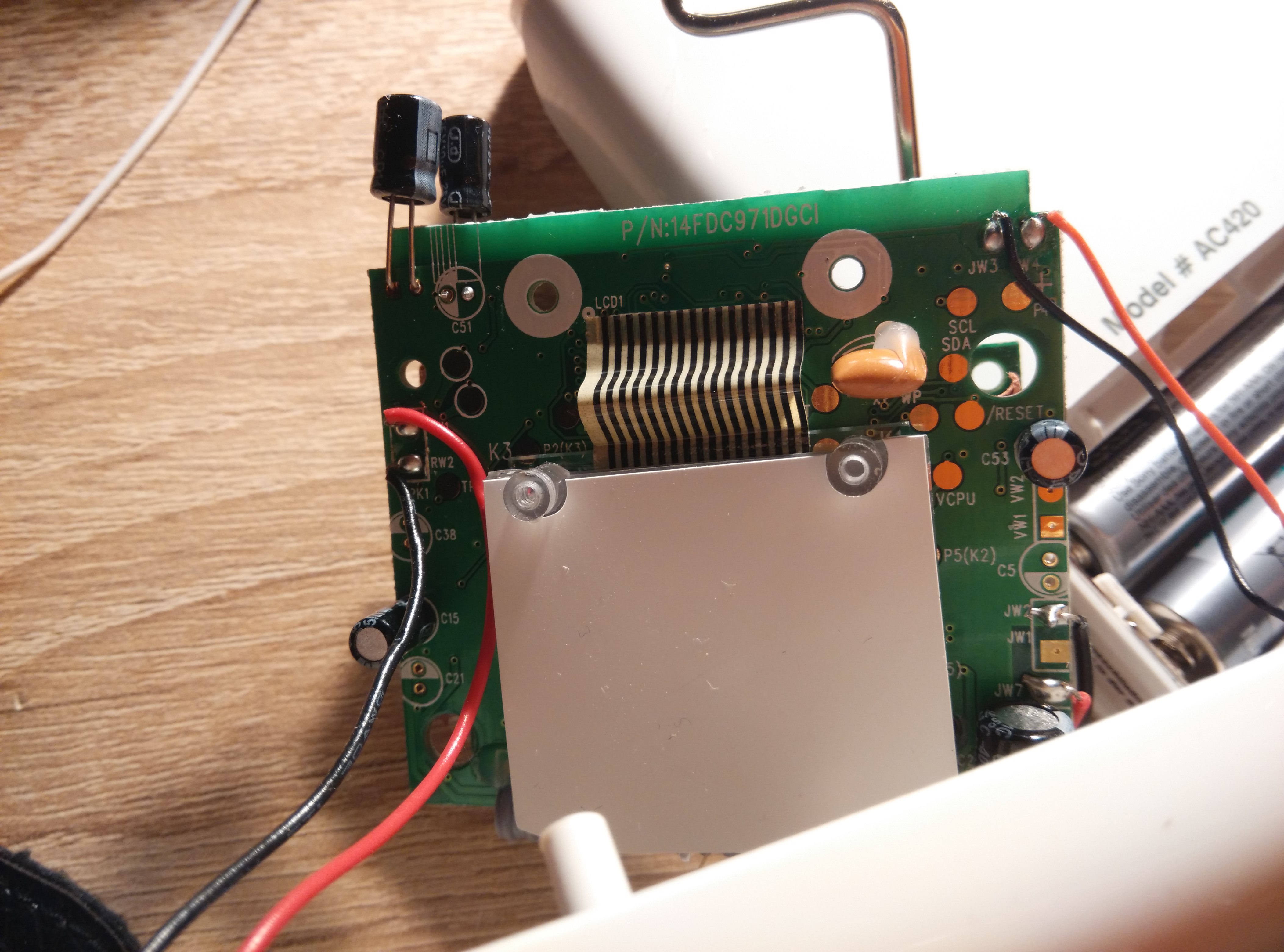

Лентовия кабел е залепен за платката. :( И явно се е отлепил, щото повечето сегменти на дисплея ги няма. Залепен е и в/у стъклото на дисплея, т.е не виждам начин да го сменя с нормален кабел. Има ли начин да се оправи, или да го заебавам? :)

Силиконова подложка за транзистор/чип. Поялник с широка плоска човка, на по-ниска температура, да кажем 200 градуса, и ги притискаш, без да прекаляваш и да задържаш на едно място. Ако не, нов кабел и пак така.

Тоест слагам подложката върху кабела, после отгоре й минавам с поялника? :)

Да. Предположих че се подразбира, че тая операция се прави само там където кабела контактува с платката/дисплея, но реших да уточня за всеки случай...

Ем аз съм го правил това упражнение, обаче проблема е че лепилото на кабела старее (вероятно) и дори за момента всичко да е ОК със сегментите, след кратко време проблема пак се появява. Дори с по-голяма сила.
Дори пробвах да скъся кабела и да ползвам "свежа" част от него - същата работа.
Мисля че си трябва нов кабел. Или коренно различна технология.

Растера не е прекалено ситен и може от страната на платката да се запоят тънки жици, а от страната на дисплея да се сложи проводяща гума.

Друг е въпроса за бебефон/монитор струва ли си....

В старите касови апарати се ползваха такива кабели за дисплеите. Може да се пробваш в "Дейзи технолоджи" на ул."Тинтява" 15 в сервиза дали имат такъв кабел със същата стъпка, и да го смениш целия.

той си върви с лепилото, така ли?

Лепилото е нанесено на кабела, и пак се лепи на топло.

Малко в страни от темата, но ми стана интересно - лепилото е нанесено само на контактните площадки, предполагам?

Хм, това не знам. Би трябвало да е на всичко. Не проводящата част също залепва добре.

По мои спомени от времената с ремонтите на джобните органайзери Casio, лепилото е нанесено между пистите, които бяха нещо от сорта на графитни за добра проводимост. Залепва се лепенката, притиска пистите към стъклената повърхност на LCD дисплея и с еластичността си подсигурява по-добрия контакт.
Е как не става късо, тогава? :D

Търси Y conductive glue
Лепилото е пълно с посребрени полимерни сфери, и се случва така че при налягане и температура (бондиране) лепилото се излекува/втвърдява като контакт има само по Y, но не и по Х. Така се лепят и големите дисплеи към контеолните чипове - няма място за златни жички, питча е много гъст. Сферите се смачкват, разбира се, но са много малки за късо.

Това което спомена Митко е единият вариант. Другият е, да е нанесено не проводящо лепило, където трябва да е изолирано, и проводящо лепило при проводниците. Технологично, не ми изглежда като ракетна наука.
Ама както казах, не съм се интересувал и това са само разсъждения...
