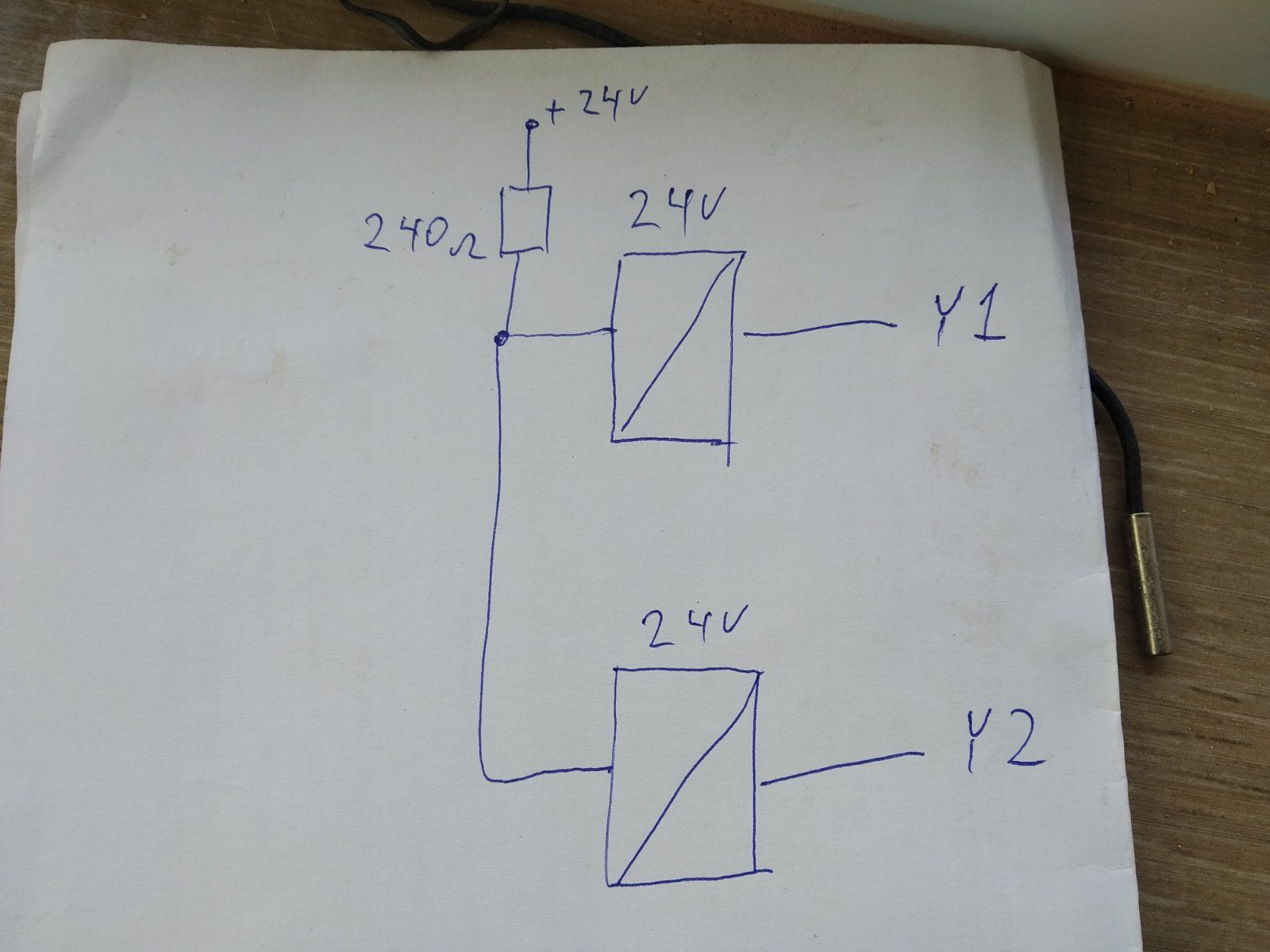

Карал съм жп даскало , това дет скоро се разчу , че печатали кинти... Та тогава си имаше релета НМШ (неутрално,малогабаритно,щепселно). Значи 2 такива релета , са колкото кутия за обувки...А имаше и такива дет не са малогабаритни , те си бяха баш колкото кутията...Схемата е спомен от там , как да не може да се задействат 2 релета едновременно
