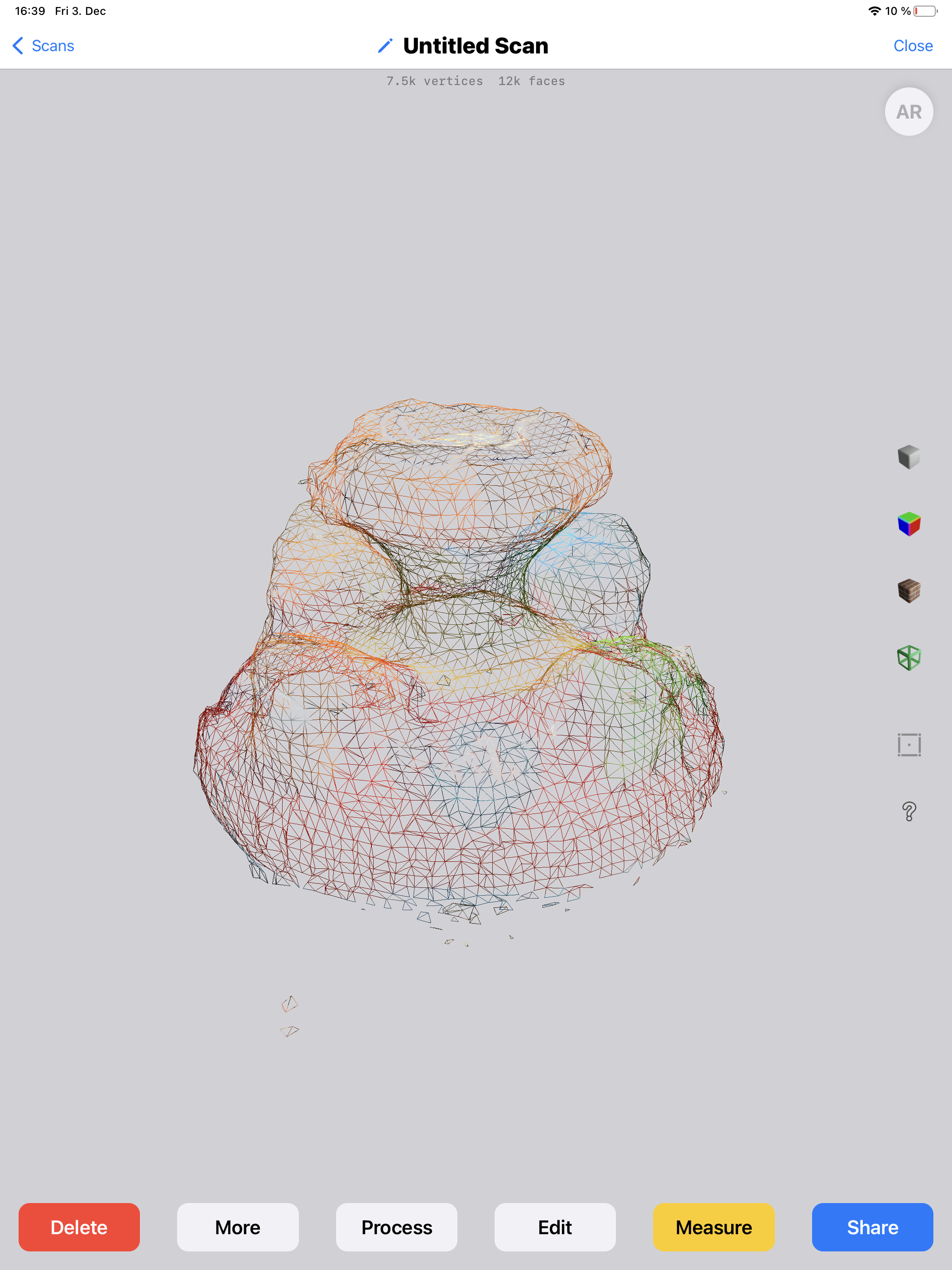

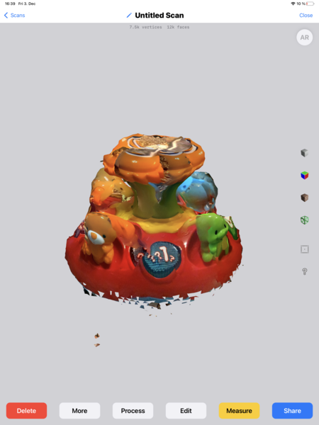

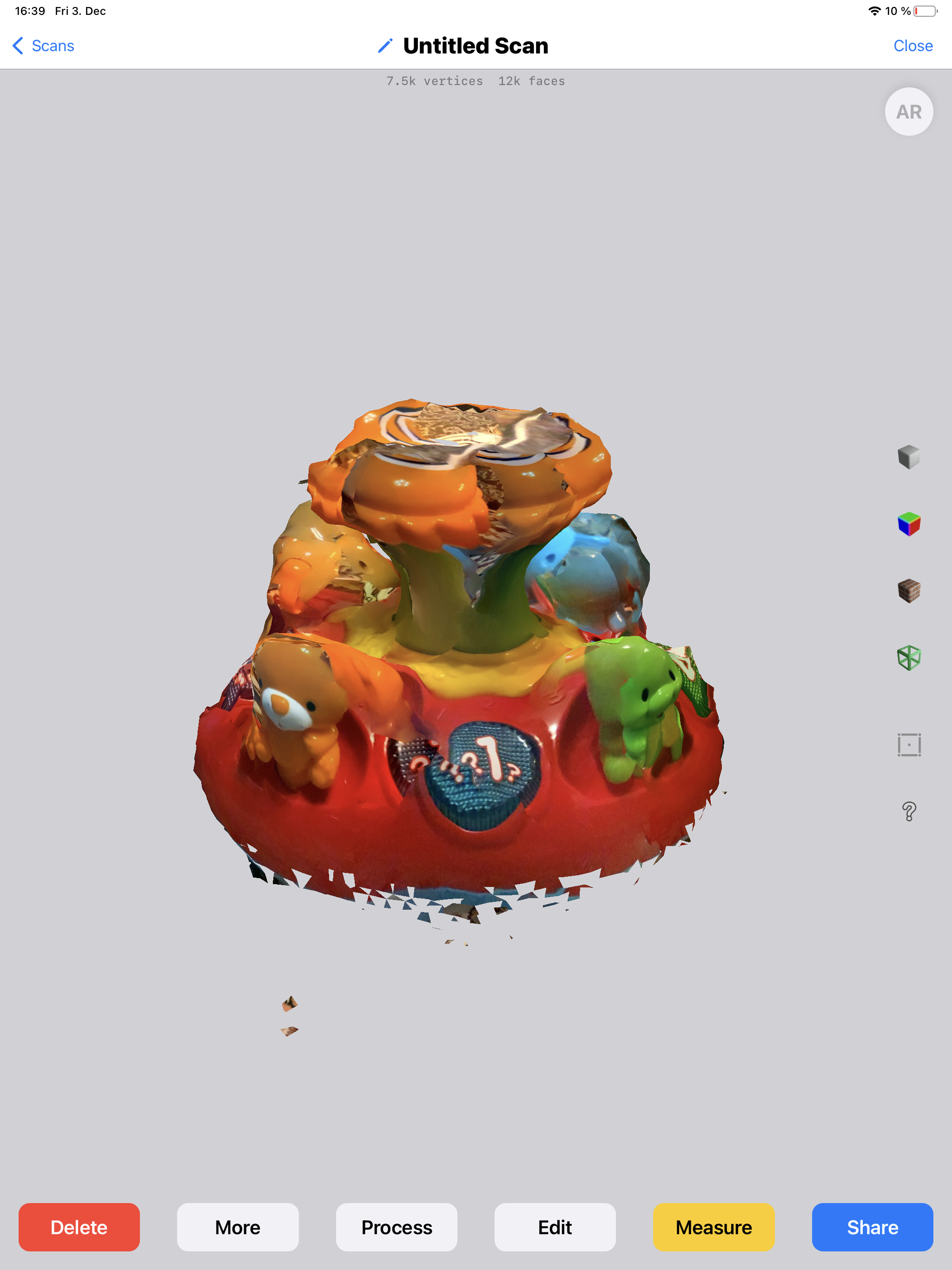

Относно лидара в таблетите, сигурен съм че с повече познания и туниг се постигат далеч по-добри резултати, но това е което получих с 3d scanner app и Polycam не беше особено по-добре. Иначе казано висока разделителна способност трудно и без доработка не ръка няма да минеш. Как се прави скан на сложни обекти с празни пространства идея си нямам, но съм жидал по тубата добри попадения. Ако ти трябва нещо специализирано, като скан на глава на човек, там се използват ML алгоритми, които дават знаително по-добри резултати.

HCL за сканиране на малки обекти, много удобно е ако имаш въртяща маса, и стойка по която да движи камерата/таблета около обекта, релано по този начин дори и само с камера с епостига задоволителен резултат като 3Д, но отново без работа няма как да минеш.
