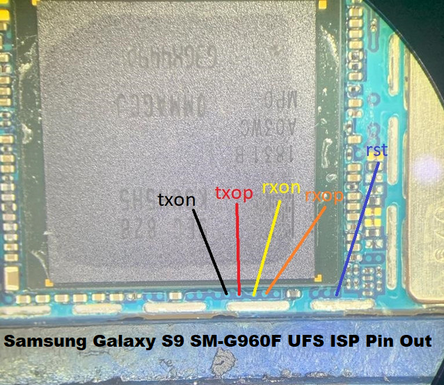

Пробвай да го върнеш до 9. Иначе има вариант ама с JTAG, например Medusa, кабели се запояват по точки на платката.
Имам 2 бокса /UFST и Octopus/ с които мога да флашвам Самсунг но ме съмнява да успея с тях да го върна към 8. JTAG не съм си купил...

Ясно, осрали са нелошия телефон. Проблема е в бутлоадера, актуализирал се е до нова версия и не позволява вече флашване на firmware което е с по-стара версия. Може да има някакъв трик да се излъже софтуерно, другото решение е хардуерно - жици за jtag и записване директно във флаша. Питай в някой ГСМ сервиз дали имат jtag, Medusa, Z3x, Easy Jtag са популярни и вършат работа за самсунг.

В другия казаха, че срещу 50 кинта ще го оправят, разбират ги тея работи и телефона се отварял. Не можело през кабела. Та утре ще звънна на още 2-3 сервиза за мнение и ако се потвърди диагнозата - отивам да им дам 50-те кинта.

И аз си мисля че без отваряне и JTAG няма да стане филма. Само обърни им внимание да се отвори внимателно, да не строшат задния капак при разлепянето. За 50 кинта е добре, като гледам къде трябва да се запоят проводници...
