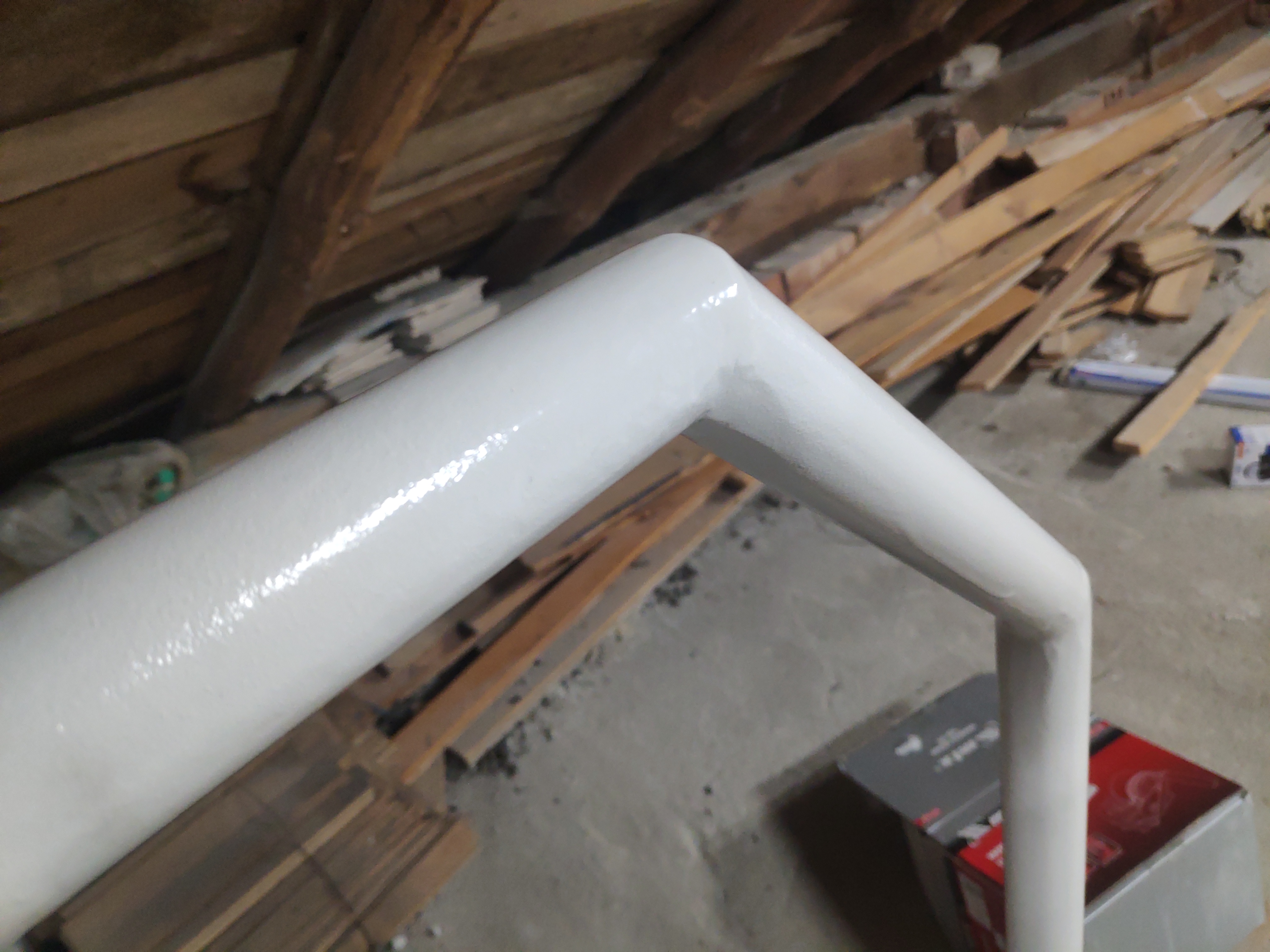

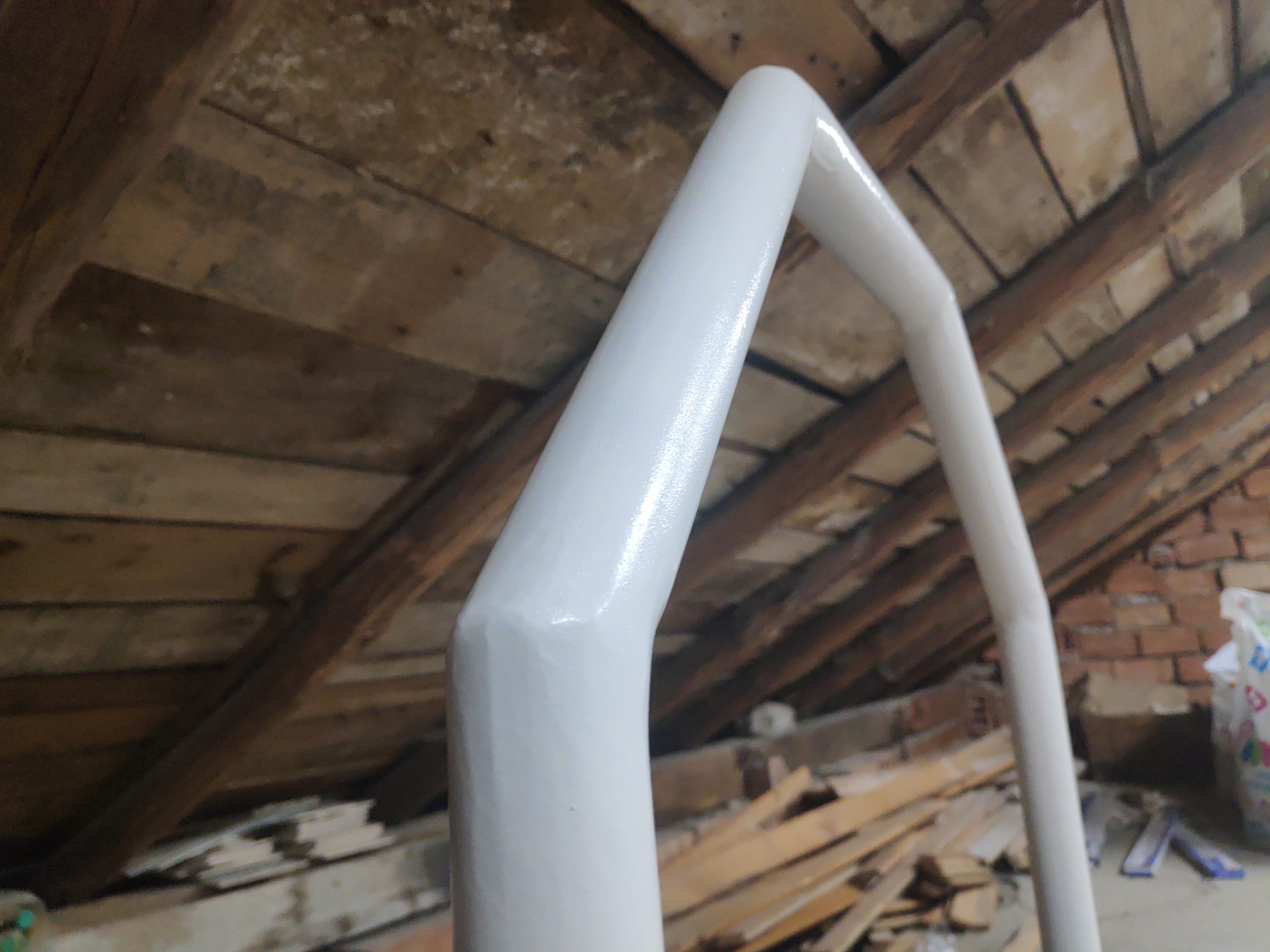

Изделието на открито ли стои или на закрито?
Значи абсолютно същата история. Всичко е правено на открито, вкл. боядисването, но беше още септември и беше топло, но перилата седят на относително закрито (тавана). Доволен съм от резултата, за 3 месеца не е мръднало. Единствената забележка са стечките, но все пак, боядисвах за пръв път в живота си с пистолет. :)

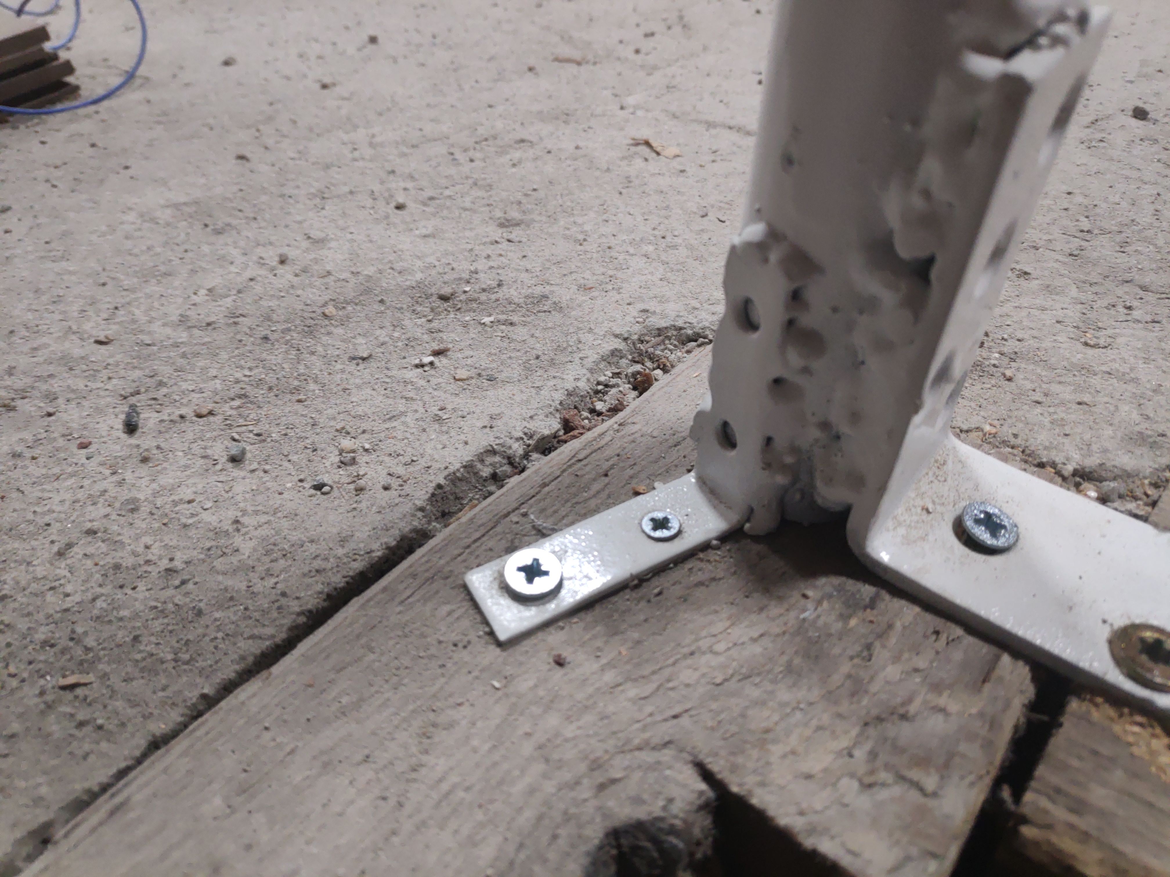

Ако тая заварка много арт :)
Вто Дек 06, 2022 6:11 pm
Мнения: 8407
Мнение Re: Боядисване на метал и заварки
Е бате няма много начини да завариш плоскост за цилиндър, освен да ползваш телоподаващото като пластелин. :)

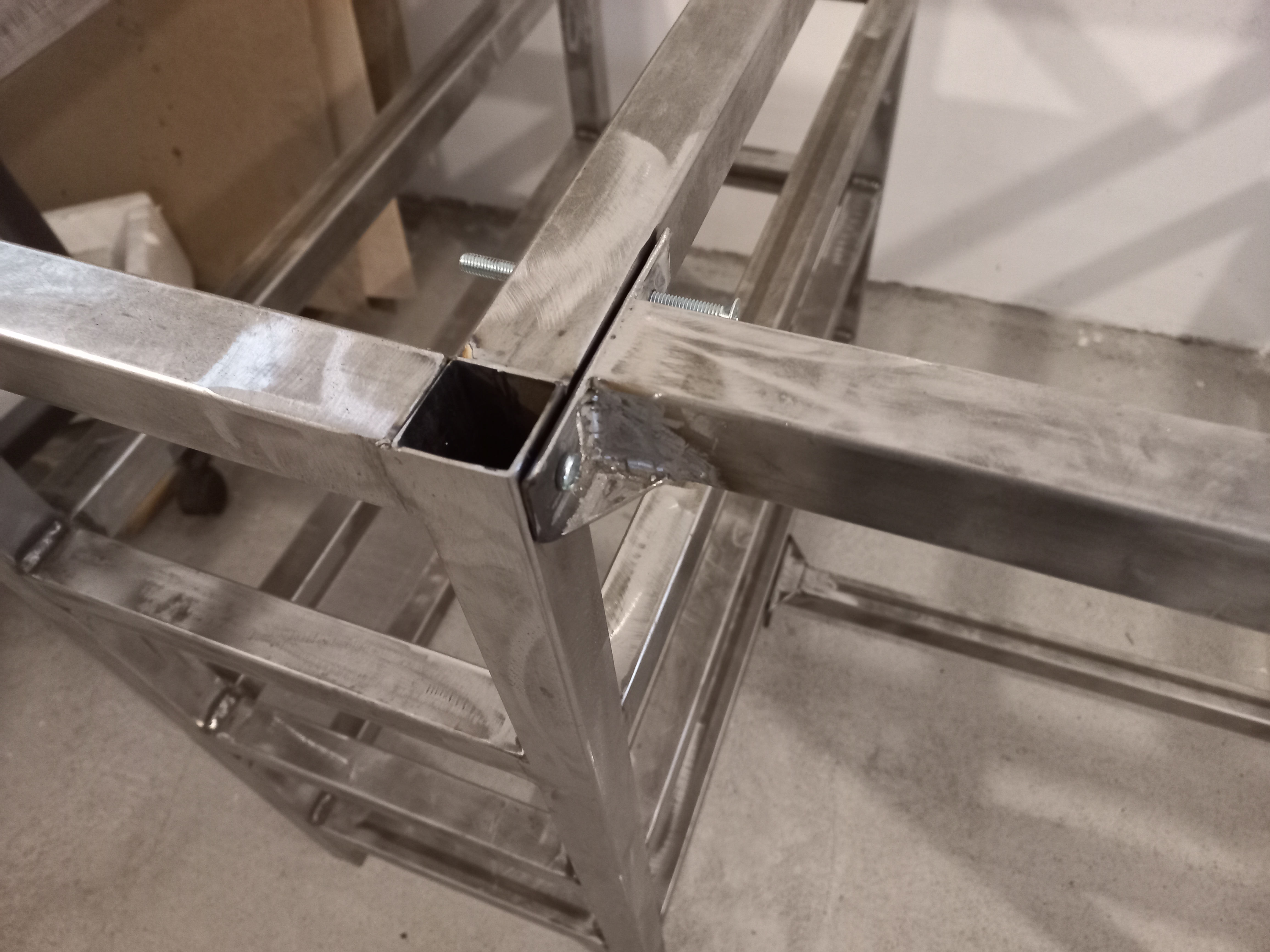

20221130_130415.jpg [ 3.33 MiB | Прегледано 2681 пъти ]
20221125_152229.jpg [ 3.03 MiB | Прегледано 2681 пъти ]
20221125_152202.jpg [ 3.4 MiB | Прегледано 2681 пъти ]

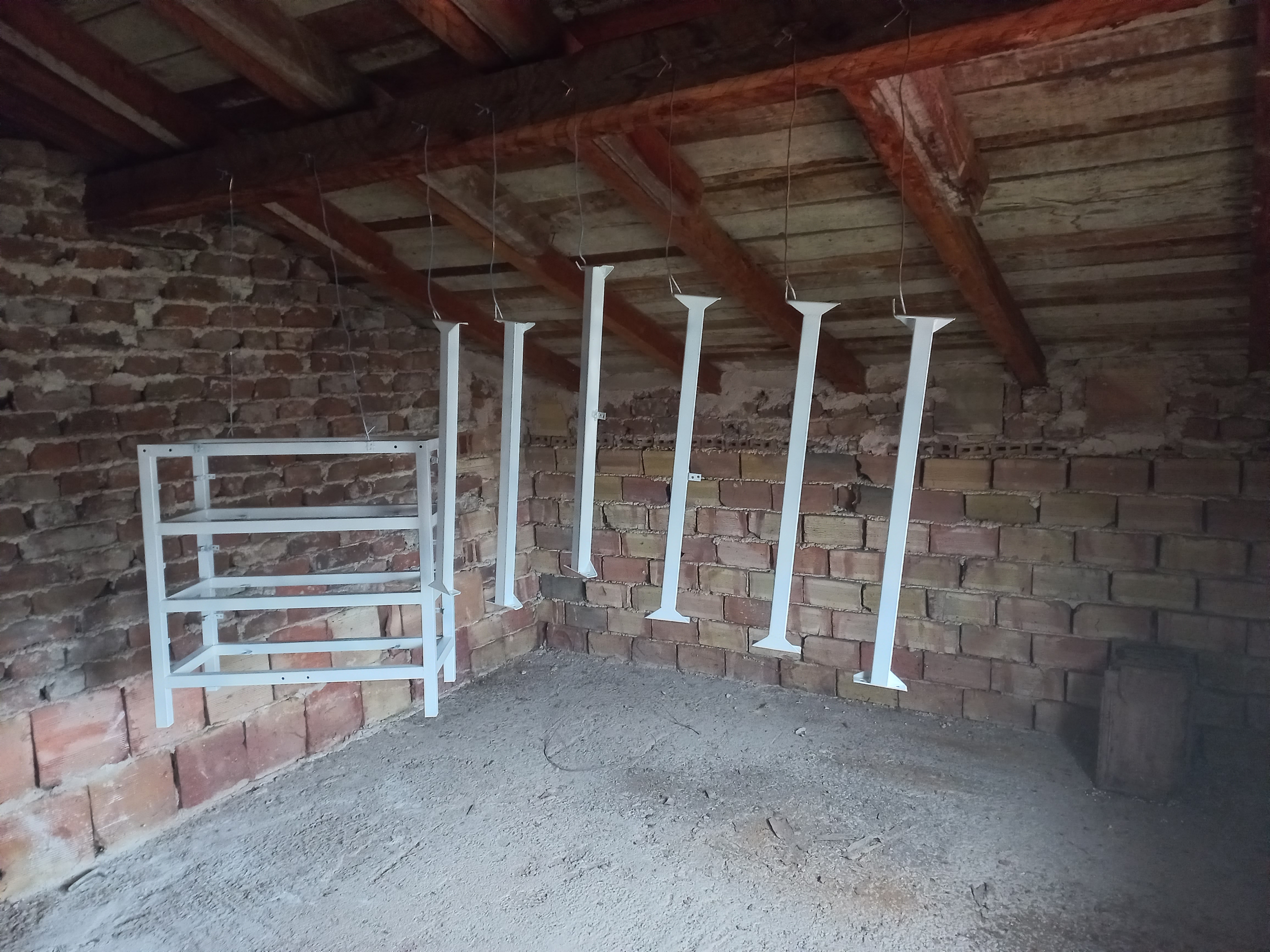

Нед Дек 11, 2022 11:46 am
Мнения: 8407
Наиграл си се с тая конструкция. :) От къде взимаш материал и кви $$$?
Нед Дек 11, 2022 7:28 pm
Мнения: 1103

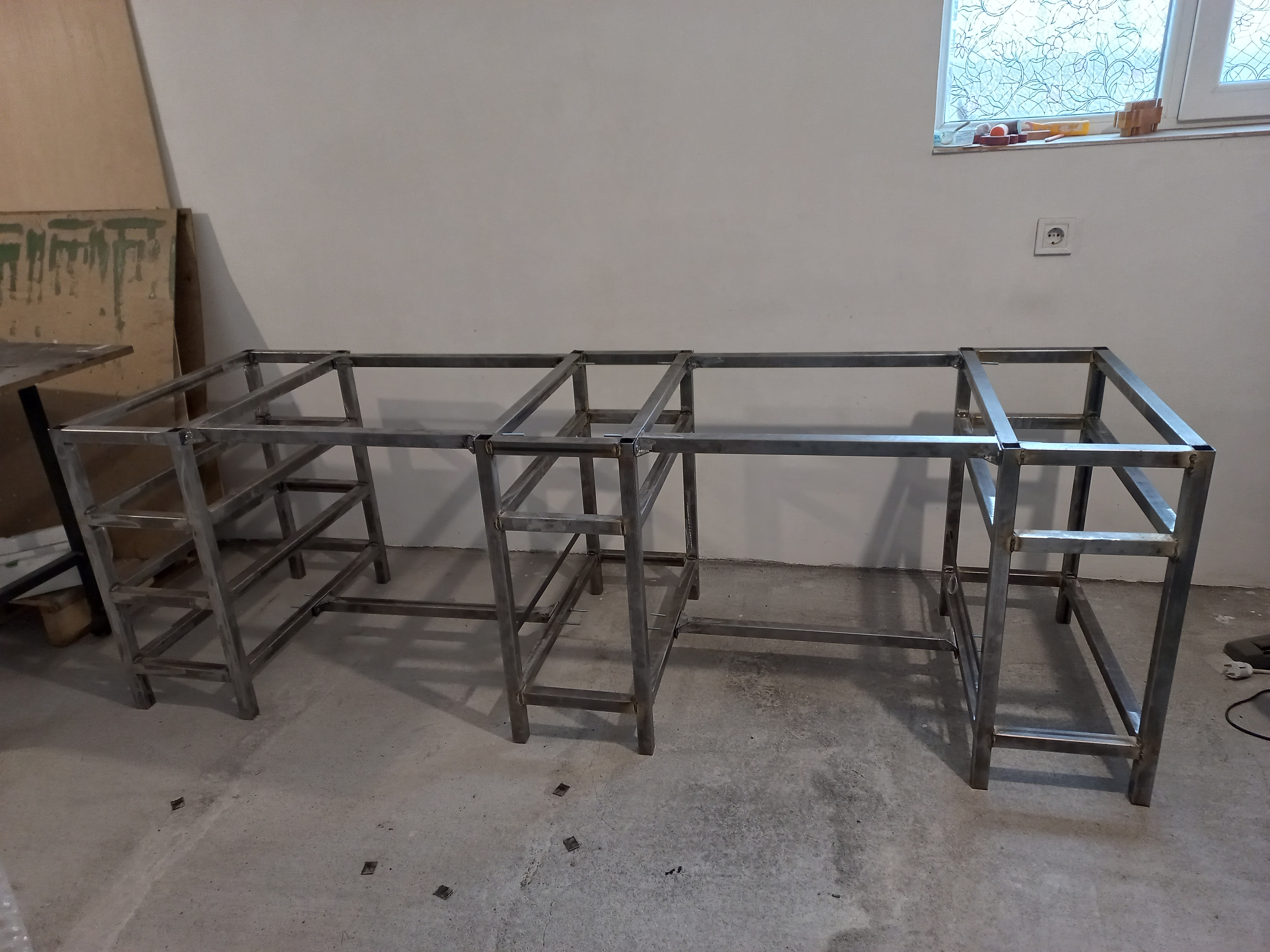

еее не съм се наиграл :) като се има предвид че такава конструкция няма от къде да се купи а за да се поръча на "майстор" цената над 600 лв....... без боядисване
Два дена ми отне

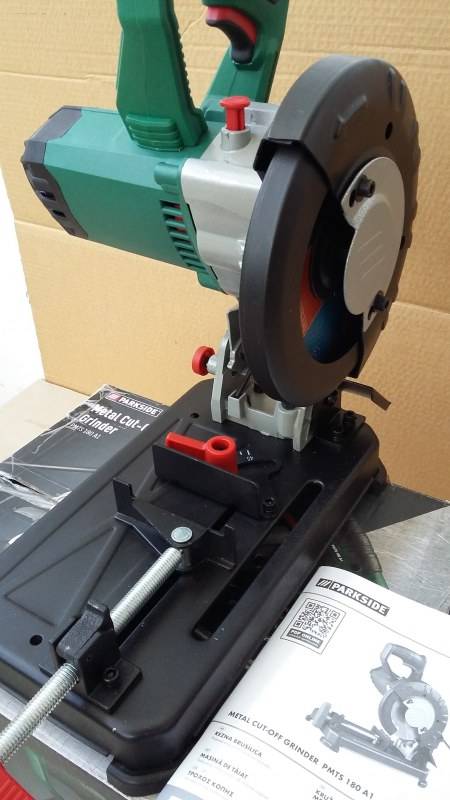

- първия ден отидох до метал М - от там вземам материал защото е на път - нарязаха ми ги на 3 метра профили 30х30х1,5. Е там почаках че имаше много клиенти може би повече от час.
Много качиха цената за рязане и много ми свиди - имам общо 54 отреза това са към 40 лева. Имам настолен циркуляр от лидъл - изразходих един диск за 2 лева и ми отне около половин час на двора
Заварих основните страници (широките вртикали)
- Втори ден свързах фермите с късите напречни и направих свързващите профили (единичните с триъгълни планки) и ги почистих и занесох на покрива
На третия ден ги изпръсках - отне ми около час - пръснах ги една ръка и изчаках около 30 минути да дръпне и ги минах втори път.

Що бе, какво и е на конструкцията? Аз бих я направил цяла, ама предполагам е от съображения за лесно преместване.
