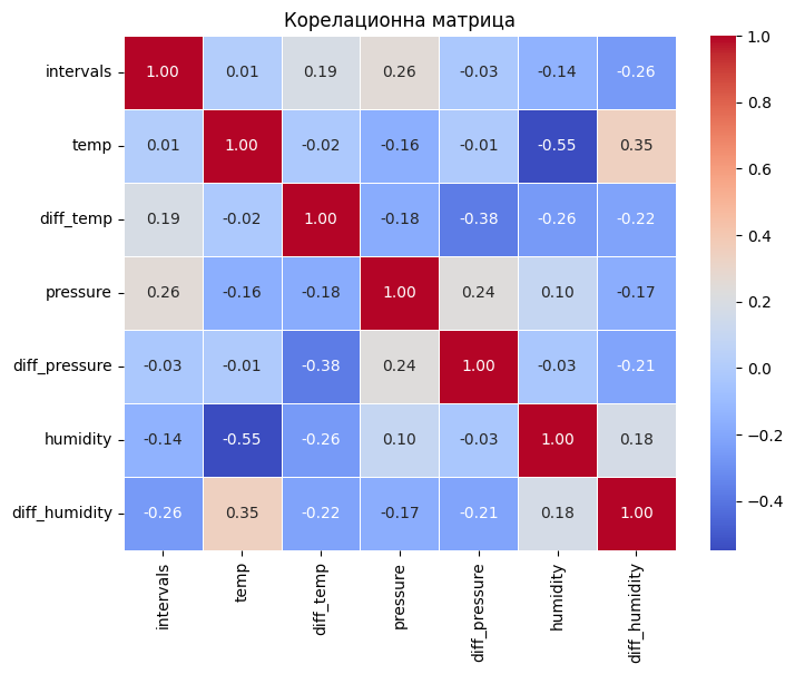

Тук има два мои теста по публикацията на оня с тракера
В кода има грешки - бърка микроПитоните и библиотеките, а с Ардуиното вероятно се е справил
Реално не съм ги тествал, а и нямам намерение
третия файл е невронна мрежа за предсказване на припадъци (от друга тема)
Снимката са разни корелации с Питон
corr.png [ 58.8 KiB | Прегледано 27520 пъти ]
