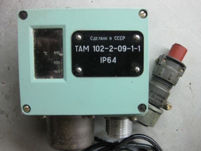

Някой да знае какво е това?

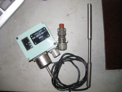

можеш ли да ми кажеш пред сензора (дето ще да е поместен в онази метална тръбичка) какво има? би трябвало да е прозрачен материал или нещо филтърно за някаква част от спектъра на светлината? прилича ми на дистанционно измерване на температура чрез спектъра - ако работи пробвай го с огън, печка (с видими реотани) или газова печка. ползвал съм подобно нещо, но точно такова не съм виждал :?: може да е полезно на някой, който прави контролери за пещи или нещо подобно.

Нищо нема - металната тръбичка е затапена накрая с метал.

на мен ми прилича, че се мери температура с него...това дългото може да е някаква термодвойка...виждал съм подобни, които ги ползват да измерват температурата на изгорелите газове в разни МПС...само че кутийката е по мъничка понеже има само едно контролерче и евентуално някаква друга сметалка...

Че мери температура е ясно :) Прилича ми на управление за термостат или нещо от сорта....

Аз си търся такова, но с нормална цифрова индикация или някъв цифров интерфейс. :)
Чет Ное 26, 2009 7:50 pm
Ся видях темата. Ама това от 5 км си личи к'во прави: течността в тръбичката си променя обема и задвижва мембрана в цилиндърчето която пък цъка контакт който е с настройваемо положение, т.е. при к'ва температура да се задейства.
Рек, такива термометри (стандартизирани) с MCU и цифрова индикация ги има в професионалните хладилници, не са много скъпи. Обикновено мерят до 150'С с точност 1'С, имат си настройки и някое екстра реле като за аларма или за размразяване. Аз обирам полуповредените и ги ползвам за обикновени термометри щото имат видима LED индикация и не са на батерийки.

Тва само за табелката си струва, трябва се събират такива неща в музей, да не мислят младоците че за всяко нещо трябва контролер и писане на сорс, а това е термостат някакъв, но може и да е доста по сложен от простото отвори затвори, имах подобно но за минусова камера, там беше само с един контакт, но конструкцията позволява да има няколко контакта, т.е. може да реализира прост алгоритъм.
