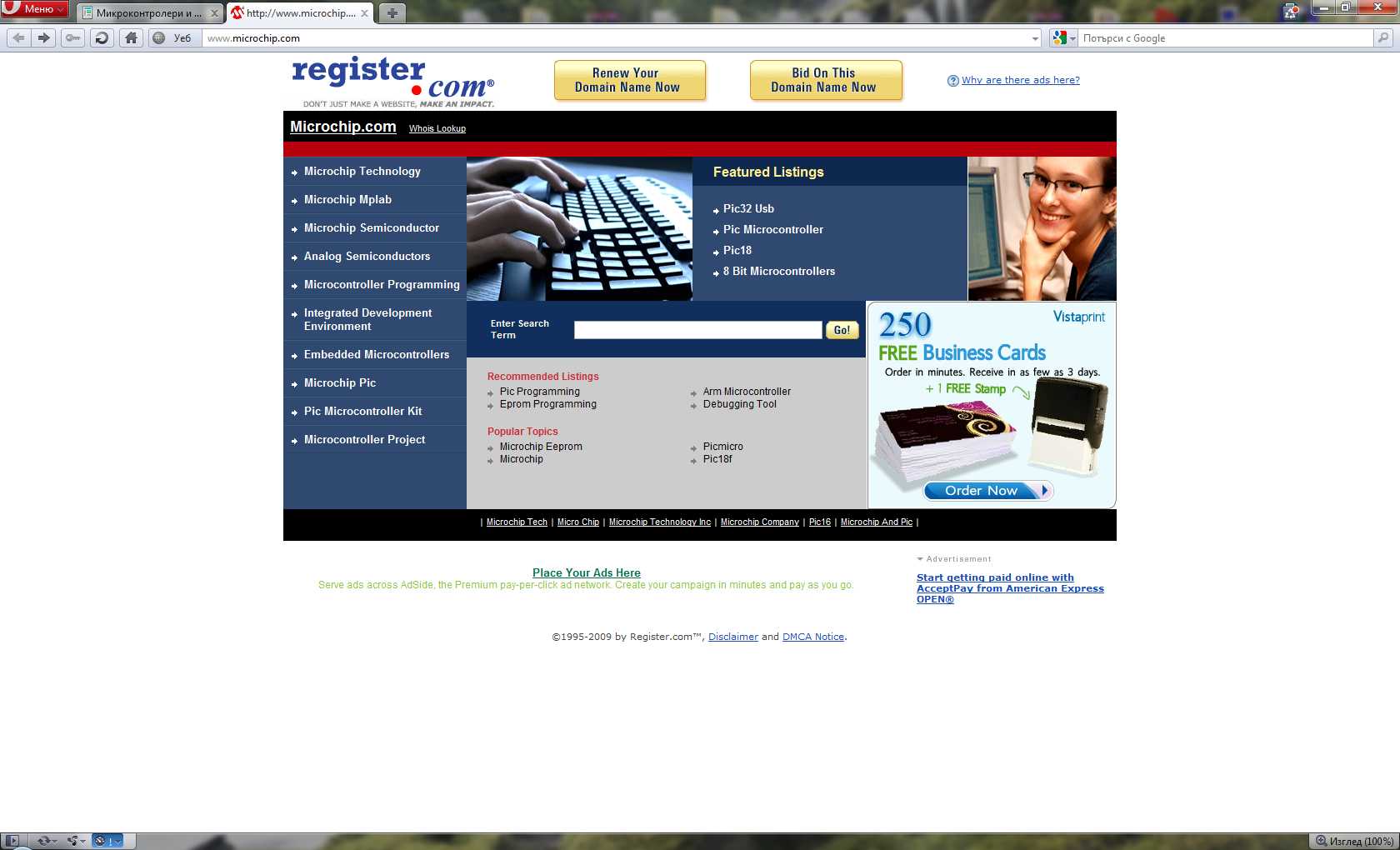

Това ли е спамер сайта? Е това виждам аз!
Clipboard01.jpg [ 102.73 KiB | Прегледано 2393 пъти ]

Question
Where did my Web site go? Why are these ads here?
Answer
These ads appear on websites after a domain name has expired and has entered our administrative grace period.
Оттук:
http://help.register.com/cgi-bin/register_help.cfg/php/enduser/std_adp.php?p_faqid=1861

Картинката, дето я е постнал Гого, е генерирана от register.com. На нея горе вдясно има линк "why are there ads here" и той сочи точно към FAQ-а, дето го постнах горе, жълт картон за неплащане.
