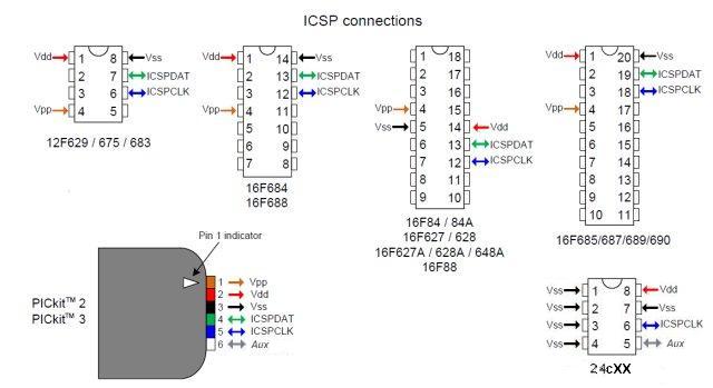

Е това трябва да ти изясни ситуацията нагледно. За 24сХХ трябва да сложиш два резистора (напр. 4.7k) от 5 крак към VDD и от 6 крак към VDD.
icsp.JPG [ 29.59 KiB | Прегледано 1279 пъти ]

Ахааа вече ми стана ясно с тая картинка която прати колегата CarBeta.

Ако се загледаш в изводите на 8,14 и 20 краковите ще разбереш защо става и с един 20 краков цокъл,(както е твойта платка) и защо за F84 и 24c08 трябва друг цокъл или преход.

Да да сега като се загледах и установих приликата и на 3-те вида интегрални схеми е,казано с други думи е на едни и същи пинове на цокъла.
