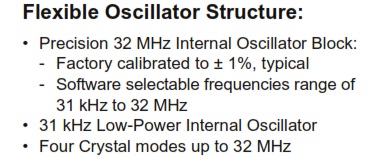

Може да греша (което си е така), но първо малко прочетох и след като не се справих сам почнах да питам. За карането и повтарянето на това, което се мъчиш да ми набиеш в главата си прав :( , така си е.
В даташийта чета редовете по-долу, и си мисля, че няма честота по дефол, в смисъл ползвам вътрешен осцилатор който стига до 32 MHz. Не ми трябва някаква точност и не се оплаквам за разликата във времената, но при промяна продължителността е много осезаема.
PIC16F1824.jpg [ 34.42 KiB | Прегледано 1534 пъти ]
След това объркване на софтуерна и нардуерна І2С няма, защото пускам по отделно процедурите First и Second за да проверя дали проблемите идват от ПИК-а или от софта.
