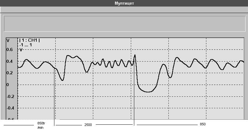

Е това е от днеска - чисто нова, току-що поставена ламбда сонда MTE-Thompson Platinium (1 wire) на хюндай лантра 1.5i с ЕКУ Fenix 5.1\Siemens, тествано с KTS 520
Clipboard01.jpg [ 66.78 KiB | Прегледано 4023 пъти ]

В природата вичко е синусоида, сигнала от датчика е сбор от синусоиди, в някои моменти може да изглежда като импулс но не е. За цифров сигнал отможе да се говори от датчика на хол при условие че е с вграден компаратор, всички останали в колата дават аналогов сгнал, един или друг вид. Всъщност цифровия сигнал в крайна сметка също при анализ се раглежда като сбор от синусоиди .....

Тая картинка напрежението от ламбдата в зависимост от кое е - това долу обороти ли са. Нещо много странна ми се вижда тая графика.

Да, отдолу съм написал кога какви са оборотите, а иначе остта Х е време.
В отбелязаните моменти се отваря/затваря дросела и двигателя се ускорява до съответните обороти.
