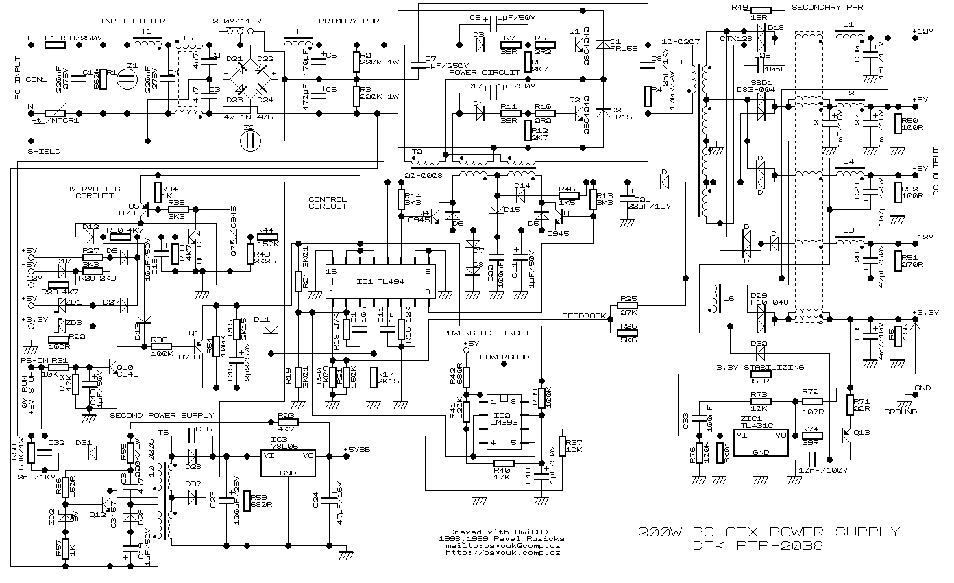

Dano pomogne
http://www.webx.dk/oz2cpu/radios/psu-pc1.htm
1.jpg [ 532.39 KiB | Прегледано 4275 пъти ]
