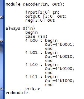

За синтаксиса и прегледността на сорса говорихме последния път. Ето един обикновен 2->4 декодер написан на VHDL

красива работа...така на Verilog не може, нали 8)

Добре, ами на Verilog можеш ли го написа това същото. За сравнение...

Все пак да видим как изглежда на Верилог...

Ей това е . тоя път картинка :)
п.с. пред условията на case трябва да е 2'b а не 4 ама то инерцията .. ама го затрих, не ми сепише пак :)

Тони мерси, съвсем забравих да отговоря, че не съм чел почти нищо за Верилог :oops: и поради липса на време щях да прехвърля топката на някой друг :) Абе не е толкова зле, добре си изглежда...... все още VHDL-а ми се струва по-разбираем, дали е и толкова удобен за работа ми е рано да кажа още. И двата езика са разпространени, който и да хване човек мисля, че няма да сгреши.

Абе така погледнато ..... VHDL изглежда по стегнат ..... ама аз като гледах, не знам какви примери гледах ми се видя по обемен, но другото си остава, виж това на Verilog колко е разбираемо .. ако пишеш на С .. има едно две неща дето са малко по-странни, то и аз не съм се знаимавал много дълго, всъщност един периферен контролер имам направен за едно x86 процесорле .....и тва е, чете клавиатура, магнитна карта ...забравих какво друго .... май дисплей управляваше ..... и някакви I/O-та имаше .... стана леко поне там докъдето го докарах, трябваше още едно две неща да се добавят ама спряха проекта ....
