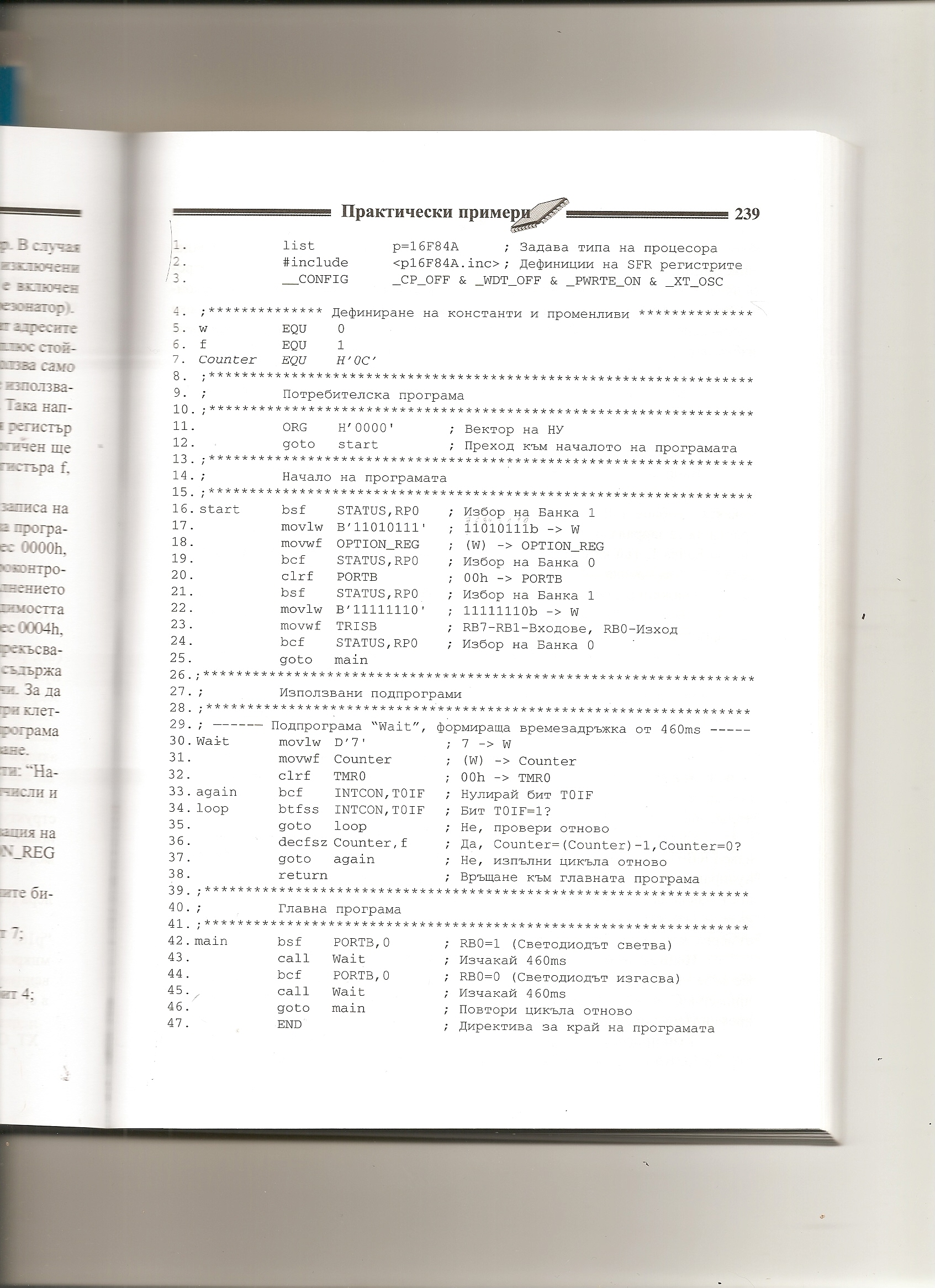

Здравейте!Нов съм в сферата на микроконтролерите и си купих книгата на Николай Кенаров.В нея има пример за управление на мигащ светодиод.Как да добавя още един цикъл,за следене броя на препълванията на TMR0, в подпрограмата "Wait".
scan0004.jpg [ 1016.17 KiB | Прегледано 1163 пъти ]

Броя на препълванията в Wait са ти твърдо дефинирани от Counter, който е равен на 7.

Ами в случая Counter ти брои препълванията - при всяко препълване се намаля с 1 и така до 0.

MOVLW     D'8'
MOVWF     Counter
