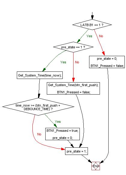

Прегледай следния код, и се постарай да разбереш как работи логически.
После ще ти дообясня:

Засега бутонът ще генерира събитието BTN1_Pressed = true; през интервал DEBOUNCE_TIME,
но как да се избегне това по нататък....

Абе аз в бързината малко съм го и посбъркал, LAT и PORT трябва да са разменени, има и още една грешка, ама може да пробваш да я намериш сам.
