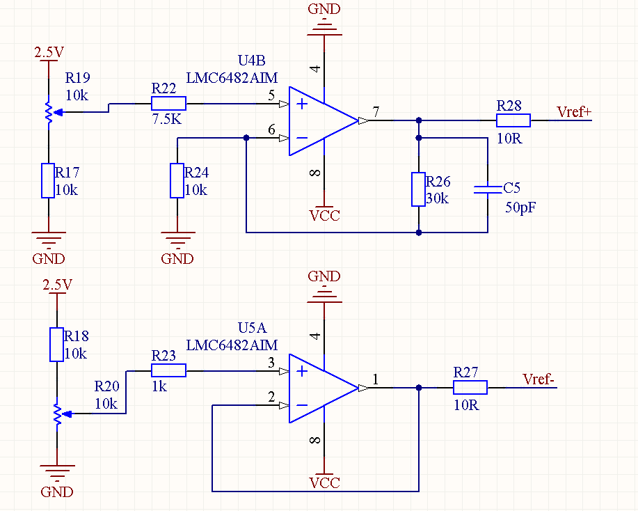

До сега не съм повтигал Vref- на АЦП. Смятам да го направя както на снимката по-долу.
Някакви забележки/препоръки?

два усилвателя (може би autozero)свързани като диф.усливател - с 2 изхода, само един потенциометър.

С тия тримери само беля ще си вкараш, сметни си съпротивления за колкото ти трябват,
малките донагласяния ако се налагат ги тримвай в eeprom някъде.
R22 и R23 с тоя усилвател и без връзка с външния свят са излишни, не че и аз не ги слагам
понякога по инерция или за да мога да сменя усилвателя ако нещо се наложи.
Едно 1206 10uF от плъзгача на всеки от тримерите до маса ще намали забележимо шумовете
в изхода (не че отменя махането на тримерите :) ).
Тия 10 ома в изходите ако си ги сметнал, че са достатъчно малки добре, ако не няма
да е голям зор да ги затвориш в обратната връзка и тях (т.е. да внасят нулева DC грешка).
Но това навярно не ти е кахър.

R27 / 28 ще са доста ценни, ако имаш голям капацитет на входа за референс. На много ADC е точно така. Даже може би 47 - 100 ома няма да са излишни.

Бе не съм сигурен ама по спомен 10 му стигат да е стабилен на 6482. Но пък входният ток
ако е практически нулев и 100 няма да навреди да ги направи човек.
Но пък не го знаем какви ще ги бърка с тия напрежения, знаеш как е - имаш ли го
влиза в работа :D . Та може и повечко ток да потрябва да пуснат.
