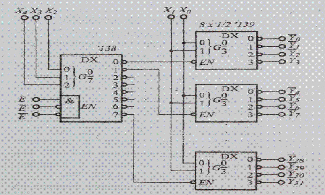

Имам нужда от помощ .Един познат ме помоли да му помогна за един курсов проект по цифрова схемотехника .
Дадена е следната таблица за истинност .Да се направи каскадно разширение на дешифратора .
I 0 1 2 3 4 5 6 7 8 9 10 11 12 13 14 15 16 17 18 19 20 21
Y 0 1 1 0 0 1 0 0 1 0 .0 .0 ..1 ..1 ..1 ..0 ..1 ..0 ..0 ..1 ..1 ..1
Намерих схеми за разширение но с 32 изхода от 0 до 31 .Благодаря ви предварително !

на мен поне тази таблица на истинност не ми е ясна,
би трябвало да има 22 реда - колкото са ти входните варианти.

Мерси много приятели много се радвам че се включвате .Няма значение с какви дешифратори е направено разширението . Според мен трябват 5 входа което значи 2 на 5та степен стават 32 изхода и няма да използваме всички изходи . За дешивратор с 4 входа знам че максималния брои изходи е 16 ако е пълен по формулата m=2 нa n-та степен където n са входовете ,m изходите .Имам схема на която е използван дешифратор с 3 входа и 8 изхода всеки негов изход е свързан на enable входа на един от 8 други дешифратора с 2 входа и 4 изхода .Използват се 3-те входа на големия + 2 входа паралелно вързани към входовете на 8-те малки.Ето го синтеза на схемата каскадно нарастване мисля да използвам същата схема но вместо 8 двувходови да използвам 6 .
Коментар на файл: това е схемата
deshifr32ishoda.GIF [ 94.03 KiB | Прегледано 1926 пъти ]
