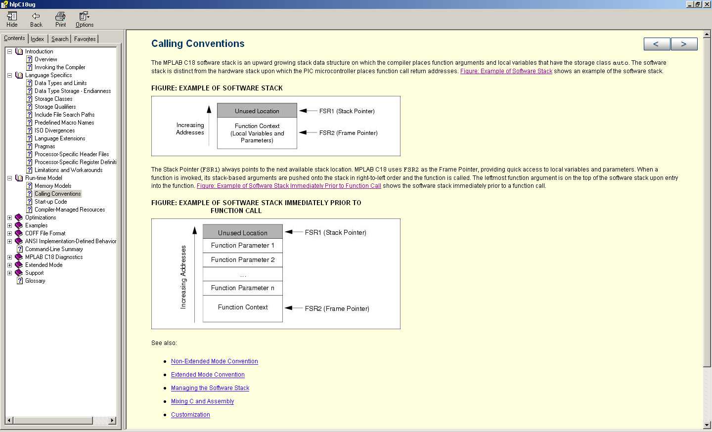

Позабравил съм асемблера на 18ките, ама това непрекъснато мазане в регистри започващи с f, си мяза на индексно адресиране, демек правят стек. Поне така ми се струва де....
Ето ти и скрин шот от мануала, опитали са се да направят истински компилатор, до колкото им позволява желязото де:

Променливите от тип auto се резервират на точно определено място в "стека". Например променлива "а" на функция 1 се намира на адрес 10 в стека, променлива "b" на функция 2 на адрес 12, и т.н. Анализира се коя коя функция вика, и когато е възможно няколко функции използват един и същ адрес в стека, когато е невъзможно да се омажат, тоест в момента по веригата извиквания да са едновременно активни.
Тоест, "стека" не е стек, а просто адресно пространство за auto променливите, с възможност един и същ адрес да се ползва едновременно от няколко подпрограми, стига те да не се извикват една друга по веригата извиквания.
...това е за XC8 във варианта му за PIC18, и си го пише в ръководството.
ПП: Сега обаче погледнах ръководството на C18 - изглежда там си е нормален стек. Тоест, извинявам се за заблудата. Явно твърденията ми важат само за XC8 компилатора. Същия впрочем си преценява автоматично колко "стек" му трябва и е доста пестелив откъм използвана RAM. Оригинално няма linker script. Тепърва ще го боря че трябва да правя USB bootloader и ще ми се изясни и какво замества linker script-а.
