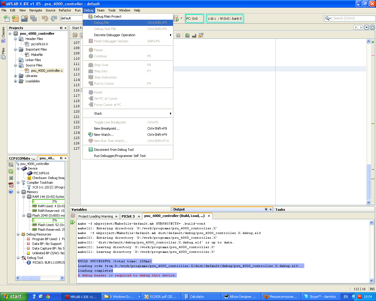

За пръв път ми се налага да дебъгвам програма (за да проследя горе-долу коректно ли работи ацп-то).
Контролерът е pic16f616, използвам MplabX, компилаторът е XC8.
Като дам Debug > Debug project ми излиза съобщение
BUILD SUCCESSFUL (total time: 109ms)
Loading code from D:/work/programs/psu_4000_controller.X/dist/default/debug/psu_4000_controller.X.debug.elf...
Loading completed
A debug header is required to debug this device.
В случая обаче пиновете за програмиране са ми свободни и не виждам защо ми е нужен този хедър.
Бутоните за управляване на дебъга не са активни (вж. картинката).
Как трябва да процедирам в този случай?

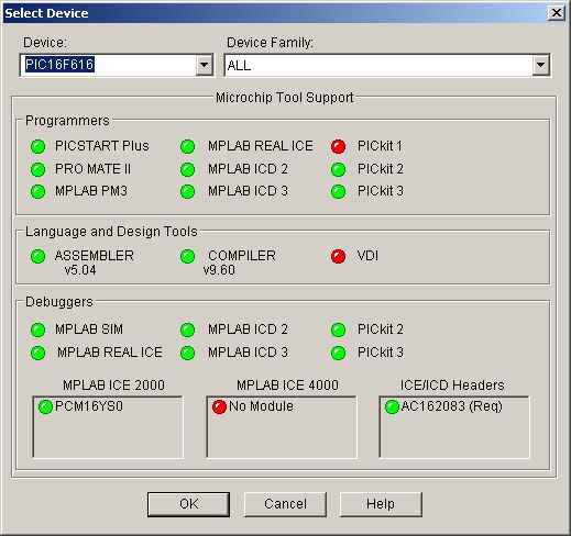

погледнах в MPLABX, не намерих менюто, в MPLAB8 в прозореца за избор на процесор дава инфо кои програматтори го поддържат и има ли нужда от допълнителна платака при дебъг, за твоя се изисква такава.
Прозореца изглежда така:
Clipboard01.jpg [ 44.29 KiB | Прегледано 1388 пъти ]
