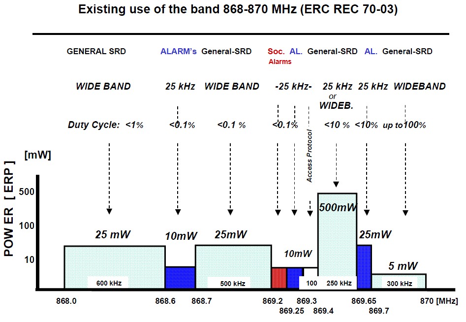

Мнения: 1391
Мнение Re: Разрешени RF честоти?
Тези документи са също полезни:
https://docs.google.com/viewer?url=http ... REP011.PDF
https://docs.google.com/viewer?url=http ... 70-03.docx
868.jpg [ 96.4 KiB | Прегледано 2804 пъти ]

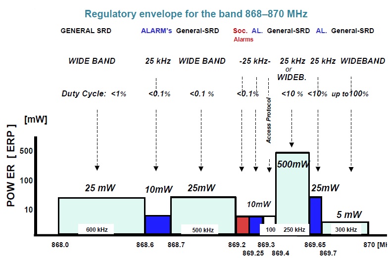

Мнения: 10166
ами тоя банд при вас не е разрешен изобщо. ... с изключение на RFID (сиеемаата)
чиновниците много обичат да забъркват мъглявини с размери на галактики, за разплитането на които да получават заплати с години.
във всички страни на ЕС цари абсолютна 'хармонизация', разбирай хаос за тези честоти. при това табличката е толкова динамична, че дори по централните сайтове не могат да я ъпдейтват в почти реално време... съвпаденията за отделните страни са по-скоро изключение. а ако се отиде на североизток (балтийски републики, кавказ) кашата става пълна, защото все още има остатъци от съветско време в някои честоти.
така че човек трябва внимателно да разгледа честотния план на съответната държава, в която ще доставя радио, но е малко умряла работа.
868MHz.jpg [ 110.47 KiB | Прегледано 2792 пъти ]
единствения общоприет банд е 2.4GHz
