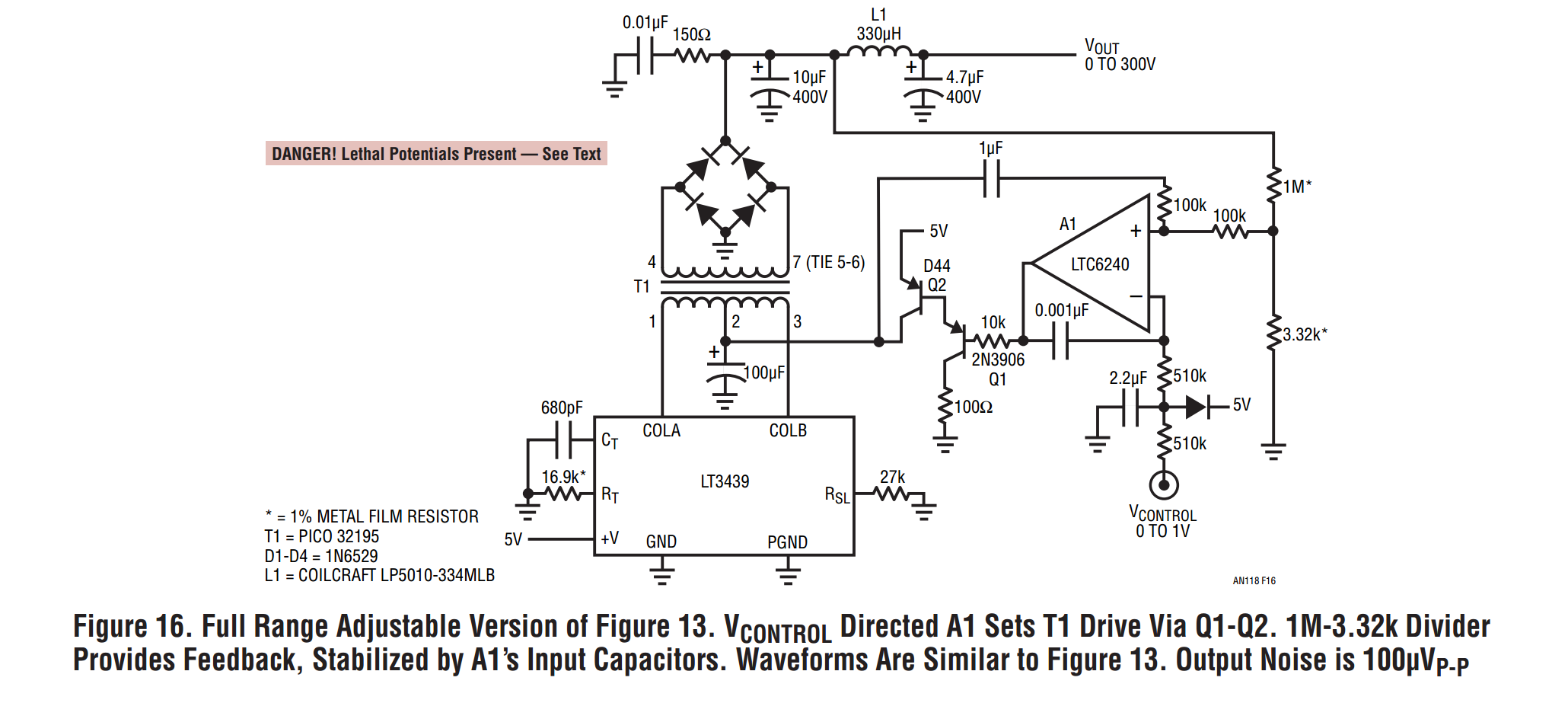

Точно това се опитвам да измисля. В общи линни трябва да изолирам два аналагови сигнала с обхват 0-1 волт - един за обратната връзка и един за мерене на ток. Сега намерих ACPL-C87A, което се води оптично изолиран сенсзор за напрежение и май ще свърши перфектна работа. Някой да има опит с този и ли други подобни изолационни усилватели?
Схемата на захранването е почти като показаната тук:

но при това захранване изходното напрежение варира в доста големи граници и не знам дали ще се получи.
Ами пробвай. Особено ако имаш вече направено захранване с трансформатор, сложи оптрон и 431, потенциометър в делителя на ОВ и виж какво ще се получи.
Различните топологии импулсни захранвания имат различни изисквания към ОВ, как се взема и обработва сигнала за да останат стабилни. Прочети за flyback какво е положението.
