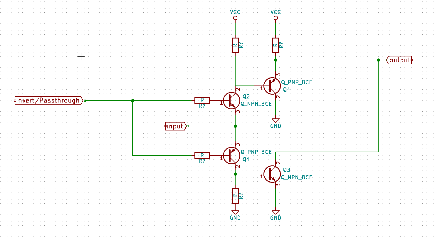

Здравейте!
Искам да направя проста схема с транзистори (без контролер :) ), която да има два входа и един изход. При високо ниво на вход1, какъвто сигнал има на вход2 се препредава без промяна към изхода. При ниско ниво на вход1, инвертира се състоянието на вход2 и се подава към изхода. И двата сигнала на входовете не са особенно бързи, от порядъка на 10-20Khz. Знам, че може да ползвам 74xx логики или подобни интегрални схеми. Искам най-простото възможно решение на горната задача, основно с образователна цел.
Измислих нещо, което изглежда има вероятност да работи според моя програмистки мозък. Според вас близо ли съм до истината? Сега забелязах, че съм забравил един токоограничаващ резистор в базата на Q3.
Поздрави,
Радо

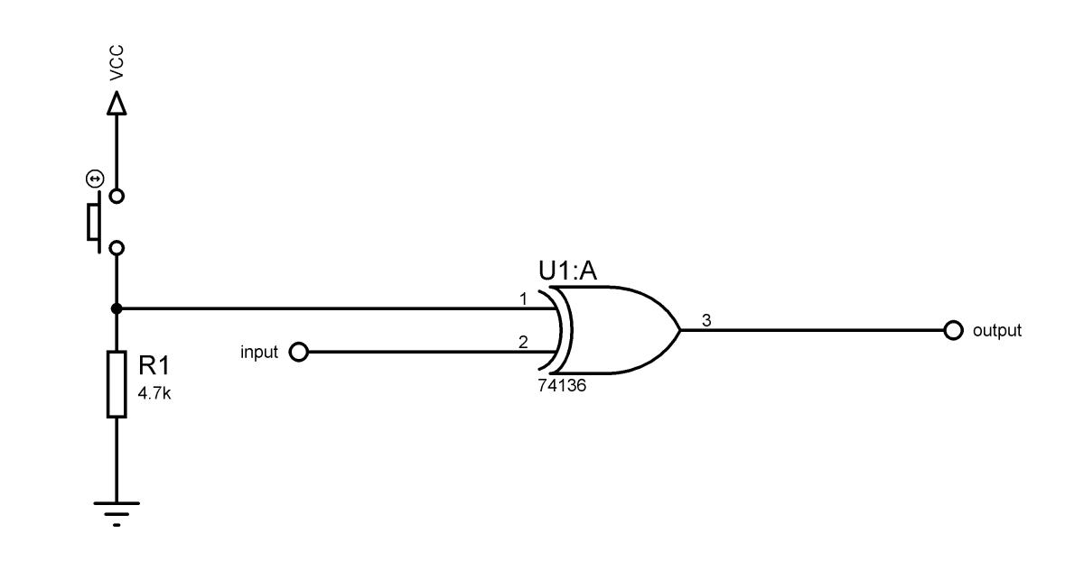

Защо винаги си усложнявате живота :D :D :D (Предложената от мен схема е валидна, ако се говори за цифрови сигнали.
Коментар на файл: СХЕМА_EXOR

Мнения: 3188
Мнение Re: Инвертиране на сигнал с транзистори
Според мен Q4 можеш да го махнеш заедно с емитерният му резистор.
Изхода на схемата ще е колектора на Q2.
Към изхода ще остане включен колектора на Q3.
Наистина ще трябва базов резистор в базата на Q3.
Ако вместо биполярни транзистори използваш MOS, ще ти отпаднат всичките базови резистори.
(Трябва да се помисли дали диодите дреин-сорс няма да пречат)
Виждам потенциален проблем при много ниско захранващо напрежение и той е, че нивото на лог.0 в изхода зависи от нивото на логическата 0 на входа "input" и е възможно да не е в необходимите граници.

dvrachkov написа:
Да, за цифрови сигнали се говори. Прав си, че това е по-практичният начин. Просто искам покрай това и аз малко да се пообразовам за електрониката на по-ниско ниво.

emilvtc написа:
Да, сега като гледам, прав си, че Q4 e излишен, заедно с резисторите в базата и емитера му.
emilvtc написа:
MOS транзисторите са ми по-мътни, иначе със сигурност с тях консумацията на схемата ще е много по-ниска. Също не знам дали има нещо вярно, но интуитивно ми се стува, че тъй като се управляват по ток биполярните ще са по-устойчиви на смущения и някакви случайни превключвания.
Напрежението ще е поне 3-5В. То цялата работа е малко мисловно упражнение, не се знае дали въобще ще стигна до тестване на схемата на бредборд.

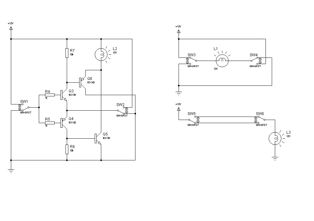

Мнения: 2011
Ето ти го девиатора. :D
Схемата ти е вярна без да махаш транзистор.
11.jpg [ 52.29 KiB | Прегледано 4709 пъти ]
