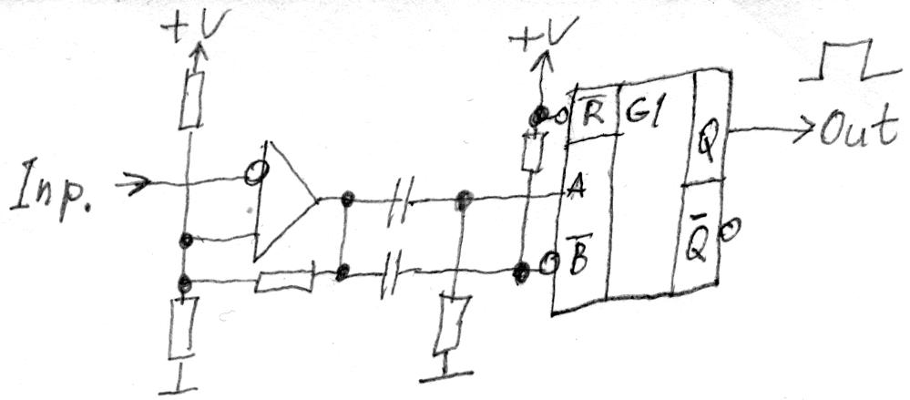

bobihot написа:
AD706. Малко по-късно ще пробвам да ти направя схема.
Няма да стигнат! Друго си е с 2 х КТ315Г :)
Чет Дек 22, 2016 2:14 pm
Мнения: 13017
Мнение Re: Каква схема.
pipilica написа:
Ами нещо не ми се получава, ще сменям начина на управление.
Тенкю за включването.
Схемата показана от Тони би трябвало да работи. Не си споменал от какъв порядък е скоростта на изменение на входния сигнал.
Чет Дек 22, 2016 2:52 pm
Мнения: 31057
И със сдвоения моновибратор става, малко въображение е нужно. Аз не обичам чакащи вибратори заради това че дърпат много ток, не е болка, решава се с кондензатор още по добре резистор и кондензатор в захранването.
Чет Дек 22, 2016 10:56 pm
Надрасках набързо, че не ми се минава на бозъ.
Силата на предложеното от ТоНи е в генерирането на иглички, за дълги импулси се вгадява заради бавния преход и ниската точност, пък и не е много шумоустойчиво.
Спомням си тарикатска схема за реверсивен брояч с гарантирано неизтърване на импулс...
Чакащият мултивибратор е точен, освен това имаш избор между рестартируем и не.
ScanImage001.jpg [ 30.35 KiB | Прегледано 1846 пъти ]
