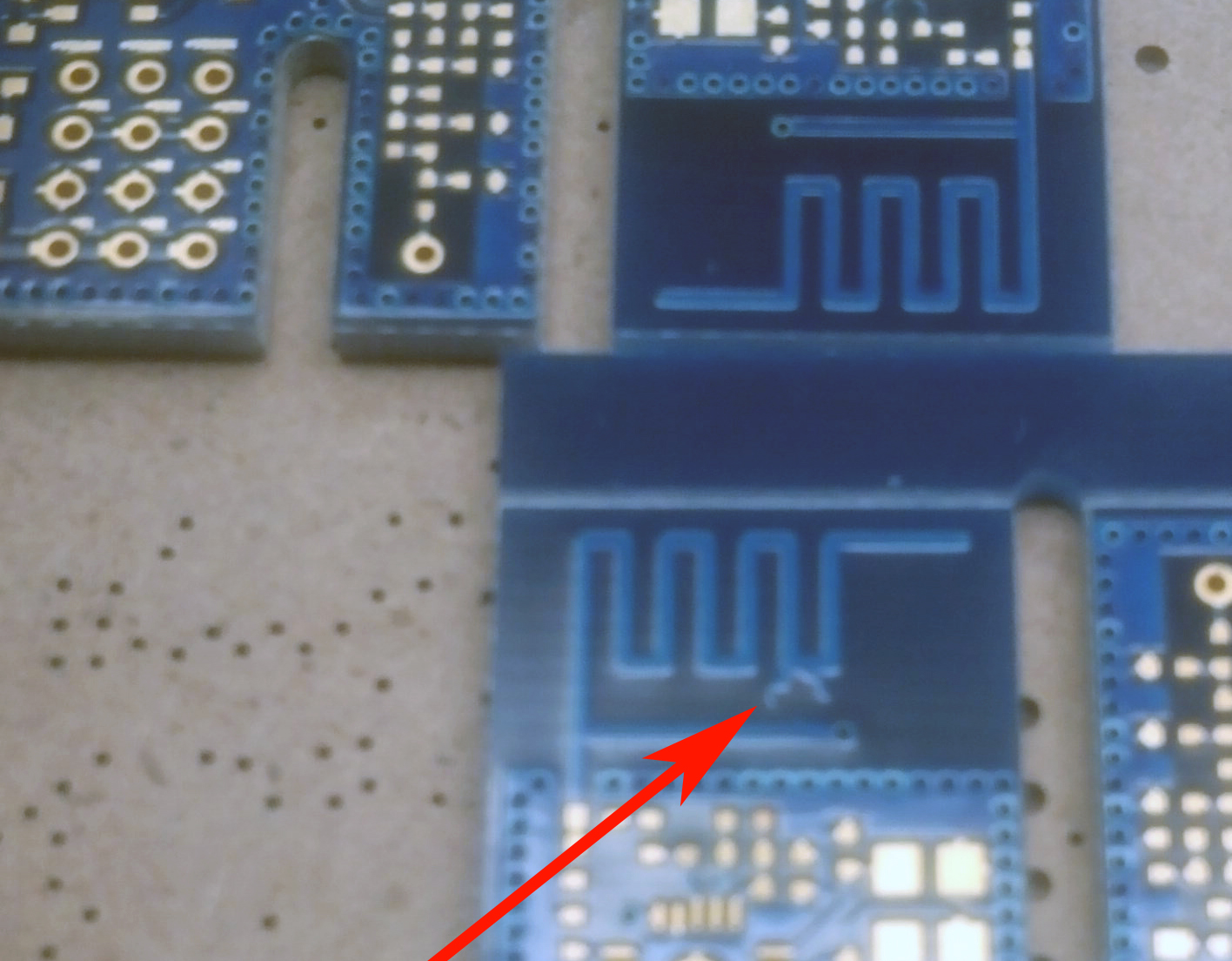

Не хвали прекалено вирусите. :wink: И те си имат трески за дялане. Прашинка ли е, що е... На една от десет платки.
PCB_Antenna_Problem.jpg [ 720.45 KiB | Прегледано 4721 пъти ]

Донастройка на импеданса. Нищо не разбираш!

Мнение Re: Доуточняване кое на PCB е вия и кое e пад
bongo_x2 написа:
Верно е! :lol: Такава донастройка не бях виждал. Ама излиза, че брака не е 10%, а става 90%, защото на другите платки "донастройката" липсва. :lol:
Вто Окт 10, 2017 1:40 pm
Мнения: 9149
Е това поне се вижда - имал съм случай дето има късо и е толкова тънко че не се вижда даже и с лупа. С часове съм търсил. И ако имам късмет да е под някой елемент. Даже един път гърмях с кондензатор - наложи се да махна всичко което може да се унищожи по пътя. И пак не видях къде беше.
