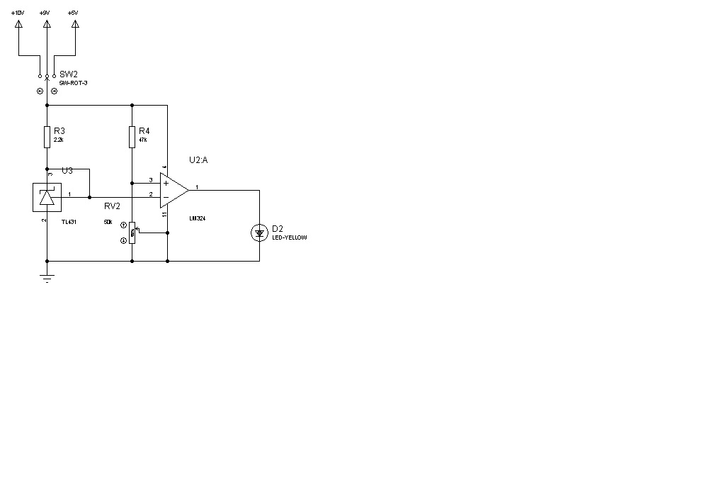

Имаш процесор, какъв компаратор и тригер те гони?
Ето ти подобна схема работеща
1.jpg [ 30.47 KiB | Прегледано 3678 пъти ]

Може и да съм недоспал, но как с един ОУ/Комюаратор ще получиш двете граници, това са общо 3 състояния? Нали искаш над 3.5 едно, между 3.5 и 3.2 второ и под 3.2 трето, числата може да съм ги запоммил грешно. И още нещо, в такива схеми по добре използвай компаратори а не ОУ, има определени малки разлики, компаратора е проектиран за тази работа, и според мен всякакви такова пришпжения трябва да са с хистерезис.
А мямаш ли ацп на тоя пик, или кпмпаратор вътре в него?

Ами много по-лесно, но така или иначе най-вероятно в тоя корпус имаш два ОУ, просто изпзолвай двата за двата прага, ако държиш да е по този начин, но ще ти трябват два входа, но по добре два входа от колкото вход и изход и да се чудиш как да превключваш.

+1 за идеята да се ползва само МК (АЦП). Кеф ти с вътрешна референция, кеф ти с външна.
