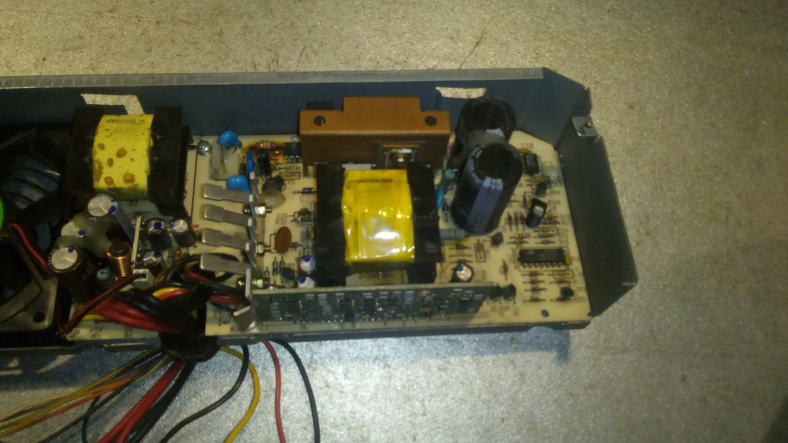

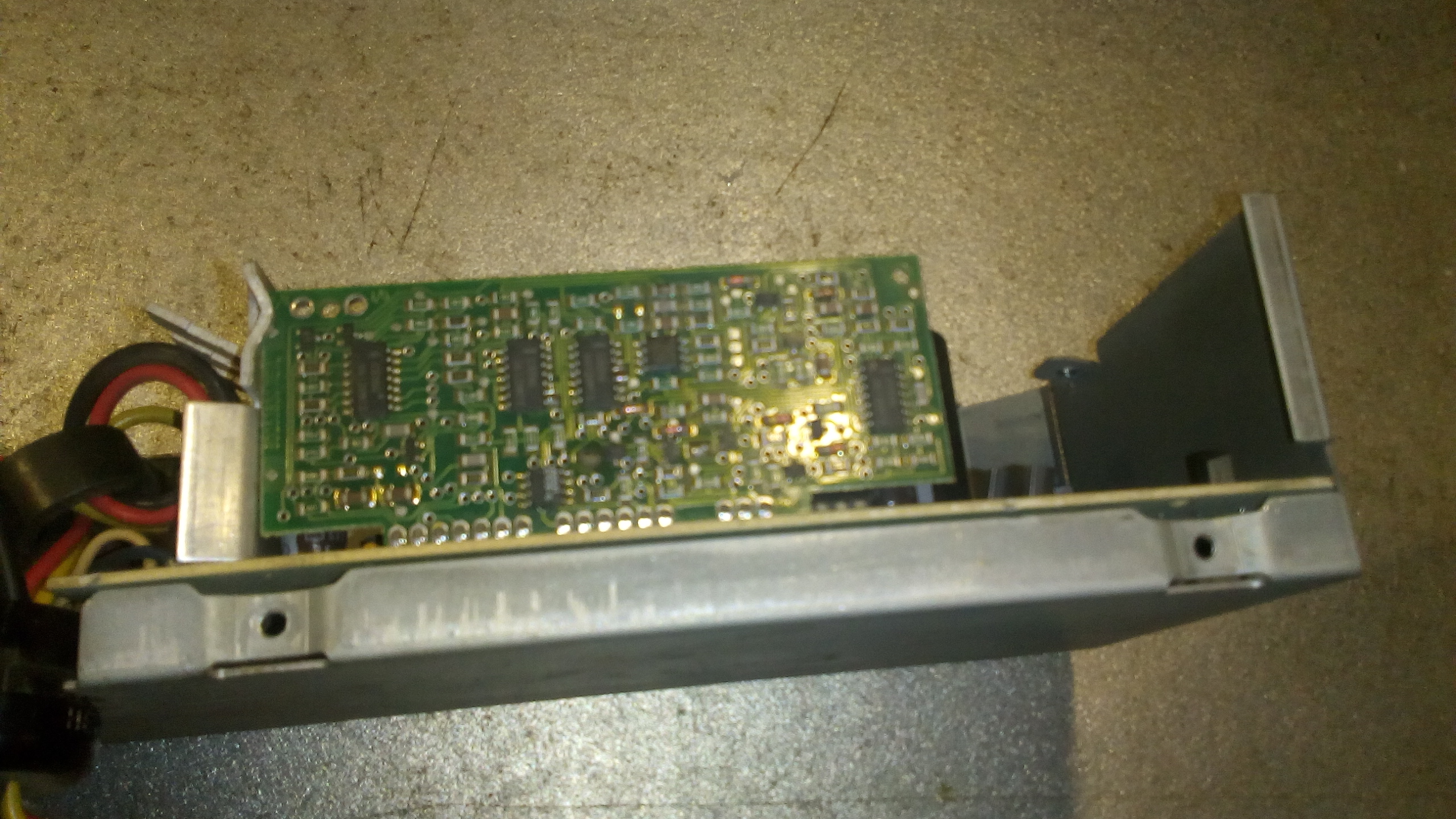

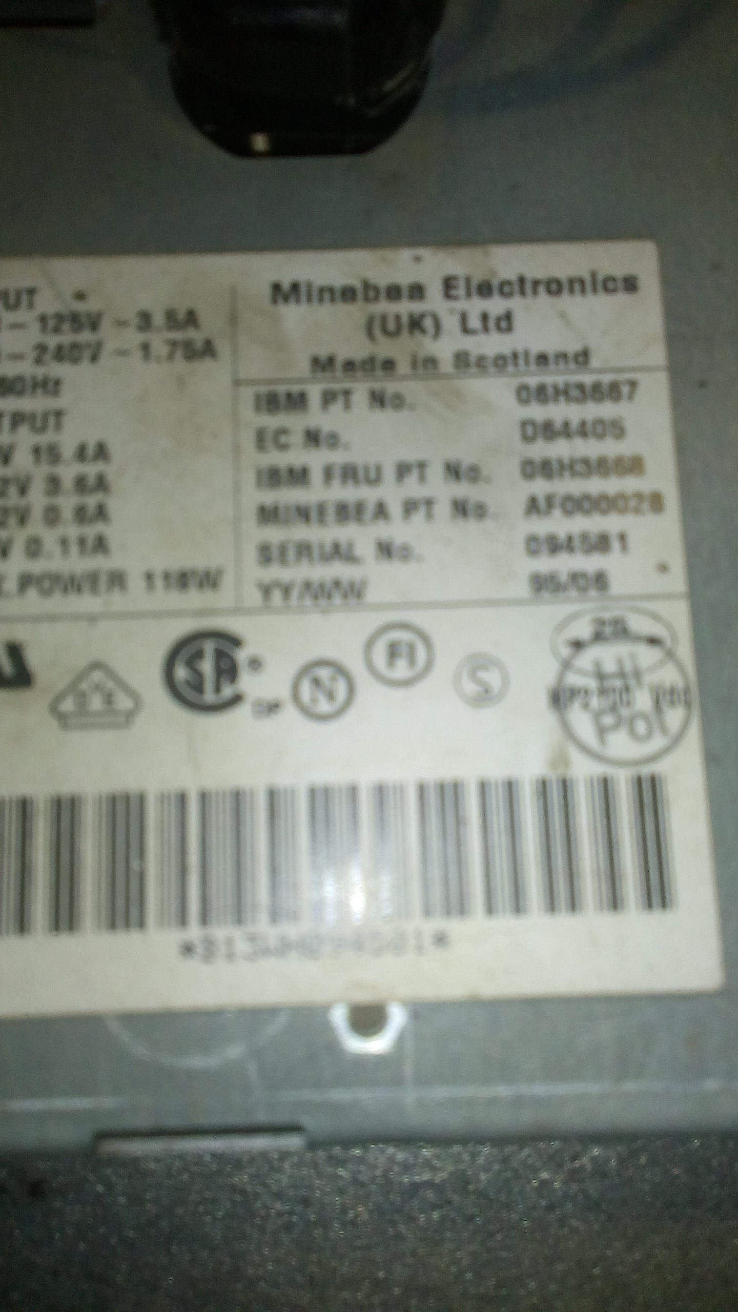

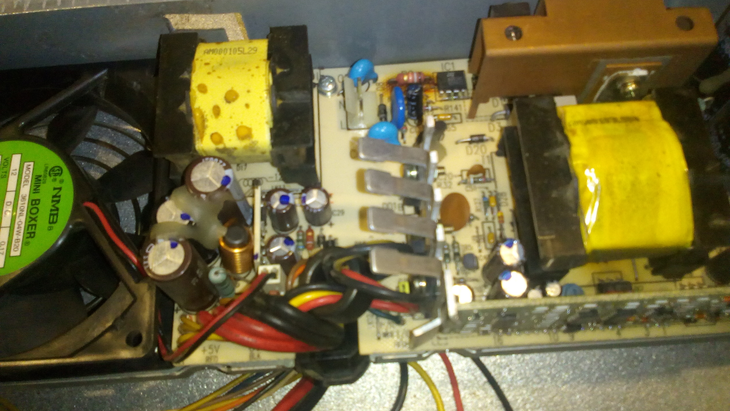

Ся имам друг проблем с едно захранване, уж много добро поне според карантиите в него а не работи добре. Дават му 15А на 5 волта а спира едва на 4А гледах но не видях как е реализирана защитата по ток, ще кача снимка. Некви насоки да предложите.

Натовари и 12в с нещо за да стане работата, примерно с резистор, лампа...

Ми натоварването на 12 волта не даде резултат та си играх да проследявам жици, баси хората 20 ОУ-та турили, два оптрона и 3 подобни на ТЛ431, ужас, но ги хванах и резнах единя оптрон и пуснах и тръгна. Е 5-те волта не са 5 ми 5,70 но това не е важно върти мотори все пак, леко падат под товар до 5,50 което също не е важно.
Даже и тримера за регулиране работи та догодих 5.80 волта и тръгва при 6.25 ампера товар.
