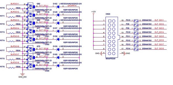

И като спомена Ицо за схемите и изчертаването им, ето един перфектен пример ... как не се чертаят схеми, най-трагичното в случая е че това излиза от един от най-големите SBC производители в света ....
....jpg [ 86.29 KiB | Прегледано 2069 пъти ]
