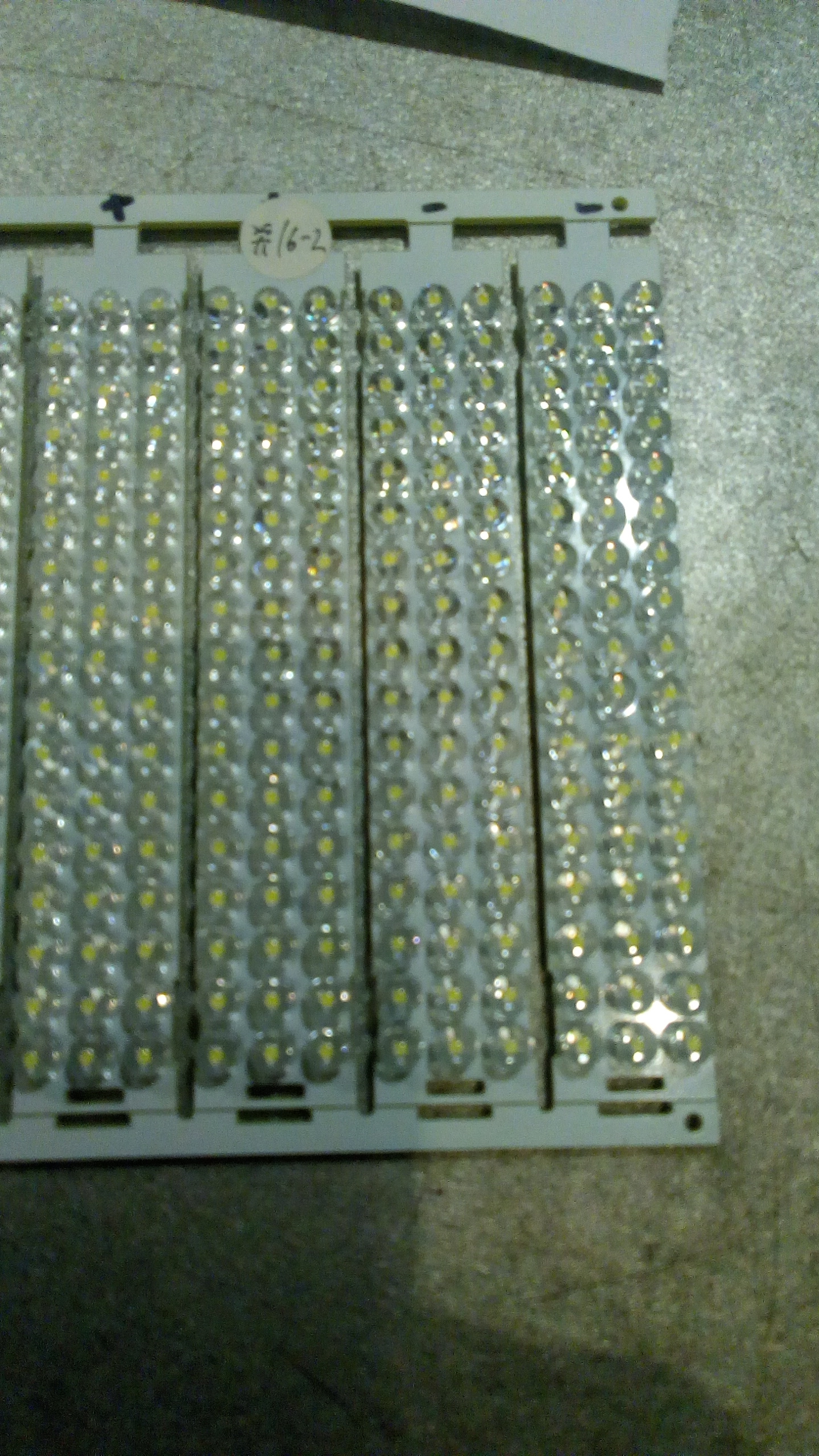

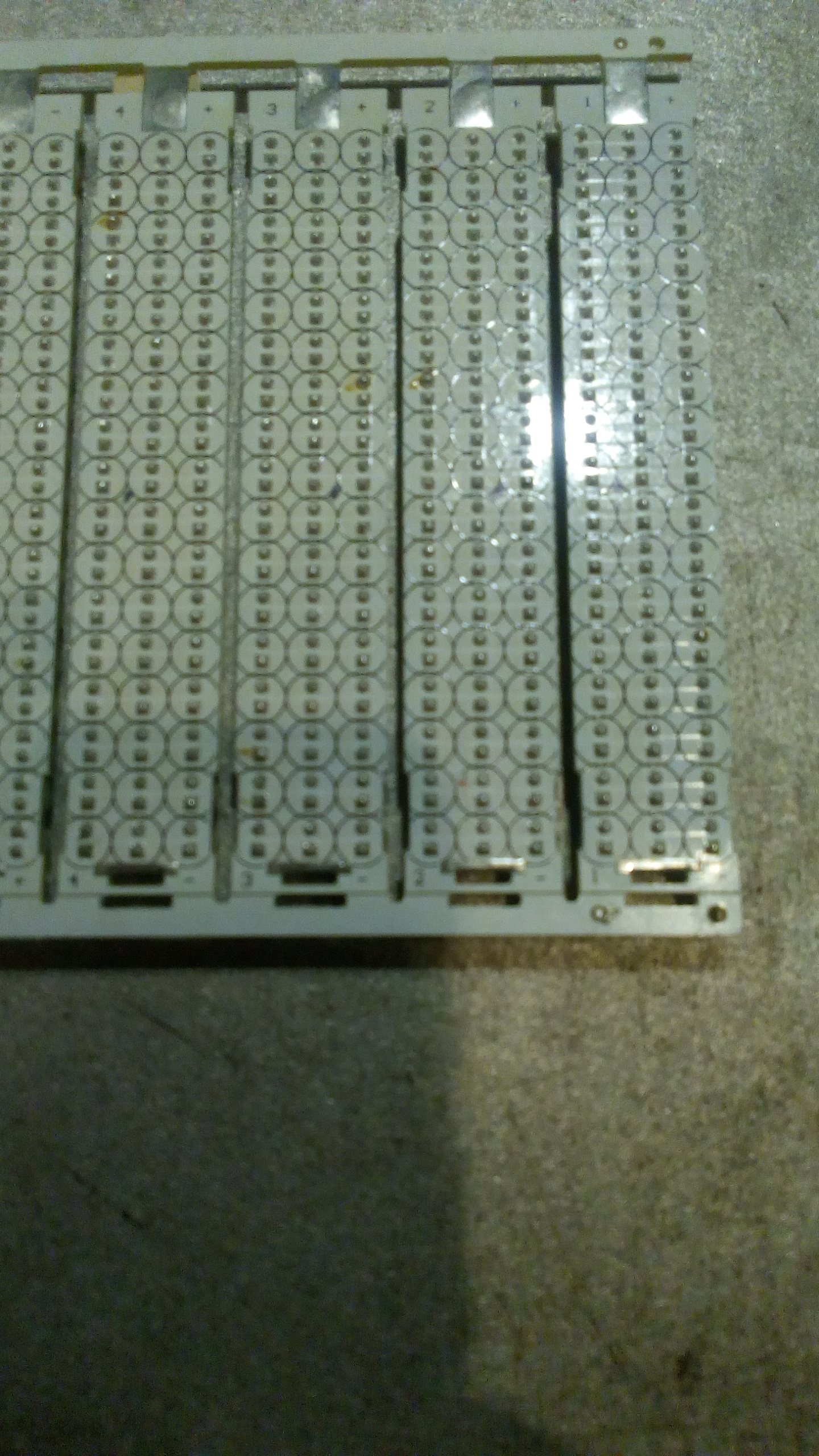

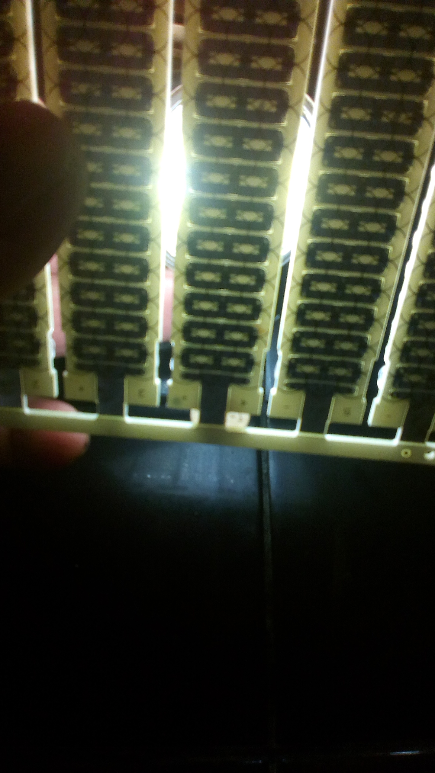

Нищо не съм правил аз, така ги купих готови платки налепени. Но да речем мога да се опитам да махна някак бялата боя от платката, някъв акъл с какво ще е най-лесно, и да видя дали не може да се прекъсне някоя писта и да няма паралелни диоди. И тогава ще е добре на всяка линия от 17 диода по един резистор и на 6 такива линии по един лимитер.
Пробвах с ацетон не се маха, но май няма и нужда, лесно ще се прекъснат пистите с дремелче.
Ето ги
15241785551741072464264.jpg [ 984.5 KiB | Прегледано 5873 пъти ]
1524178513034-1236622282.jpg [ 1.53 MiB | Прегледано 5873 пъти ]
15241784690501015485841.jpg [ 1.44 MiB | Прегледано 5873 пъти ]

Е ако са фабрично така може и да са със сходни параметри и да не им пречи толкова много, по принцип не е добва идея но щом са го направили все ще изкара някакво време. Остава да осигуриш ток на последователнтие групи, прост генератор на ток както ти го описах ще работи задоволително, но ако искаш може да направиш някой импулсен, ще грее по-малко.

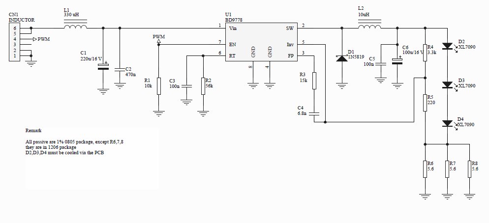

ето тук да речем : http://www.ti.com/lit/an/slyt084/slyt084.pdf
или пък друго което също работи 2 BD9778, това е от изделие което съм произвел в доста бройки, работи доста добре, но е правено да захранва 3 мошни бели светодиода, токът е доста по-голям от това което ти трябва, не помня вече колко беше, това е на 12 години :)
