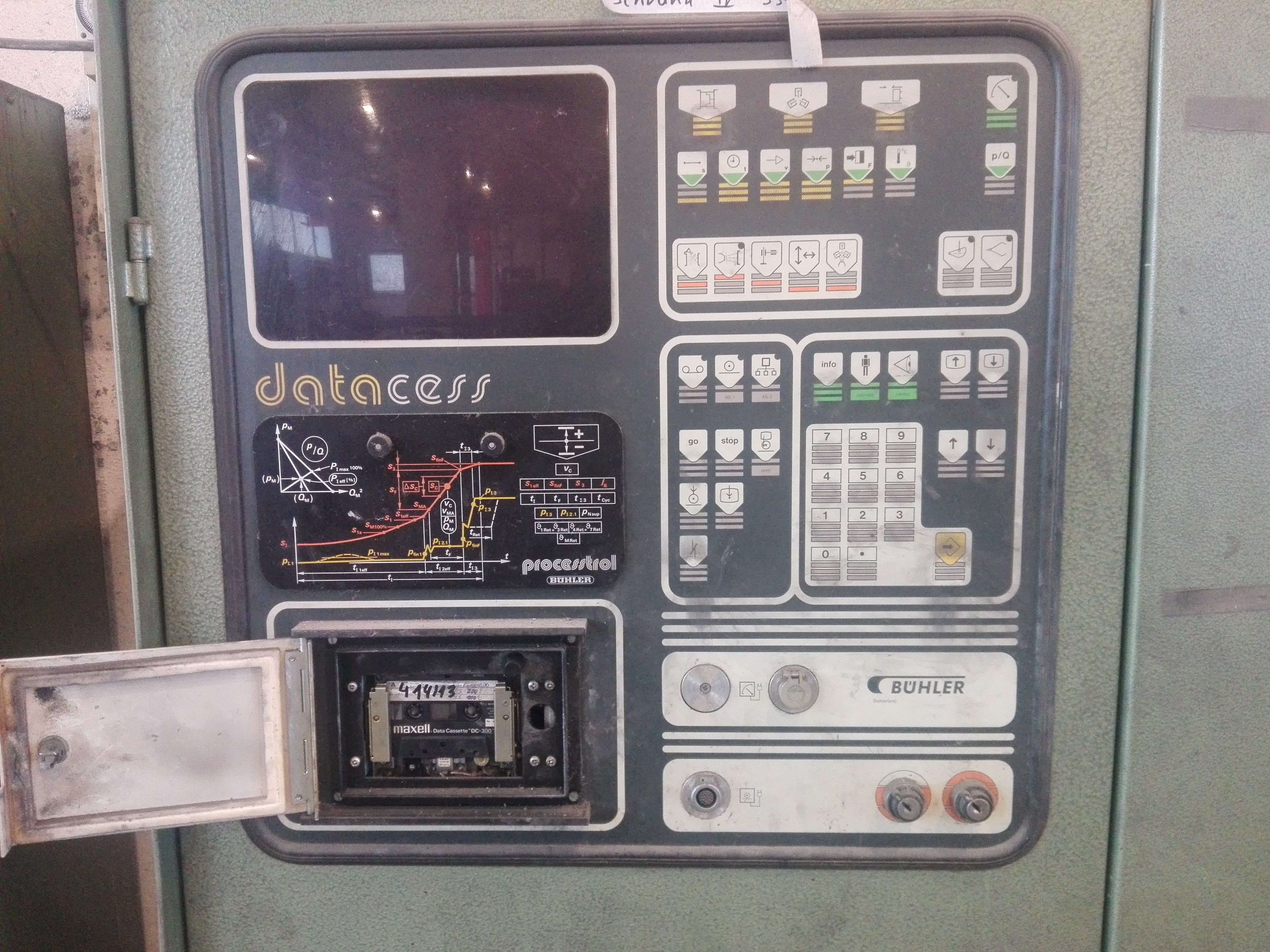

Мерси за светлината по въпроса , ей я красавицата дет чопля. На 27г. (хубава възраст , ама за дама :) ).Софта се е къткал на касетка.
Tablo.jpg [ 1.95 MiB | Прегледано 4536 пъти ]

Сигурно няма да излезне сметката, но питал ли си колко струва това:
https://www.adm-electronic.de/en/produc ... -datacess/
