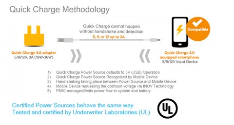

Мнение Re: USB/USB-C Зарядно за кола
Трябва да се избере зарядно което поддържа технологията за бързо зареждане поддържана и от телефона/таблета.
Иначе устройството си зарежда с до 500mA без значение колко може да осигури зарядното.
Quick Charge - Qualcomm/Samsung
TurboPower - Lenovo (Motorola)
Pump Express - MediaTek
Adaptive Fast Charging - Samsung
VOOC - Oppo
Super Charge - Huawei
Super mCharge - Meizu
QuickCharge.jpg [ 25.15 KiB | Прегледано 5091 пъти ]
От чисто любопитство - при Lenovo/Motorola, къде е заровено кучето? Че гледам мойта ламя се зарежда за час, а е 3500mAh и пече, та пари...
Системата на Lenovo е копие на Quick Charge 2.0 като разликата беше че може да достави по-висока мощност от оригинала на Qualcomm.
Двете системи са съвместими, така че за Lenovo може да се ползва Quick Charge зарядно.
Само не знам в кои Lenovo телефони се ползва - май в топ моделите от серията Мото?
