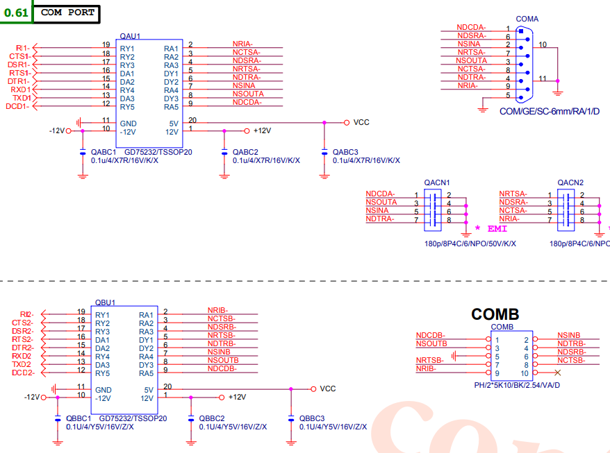

giga-com.PNG [ 125.22 KiB | Прегледано 3567 пъти ]
това е картинка на съвременно гигабайтско дъно. единия куплунг е запоен на платката, другия е с кабел.

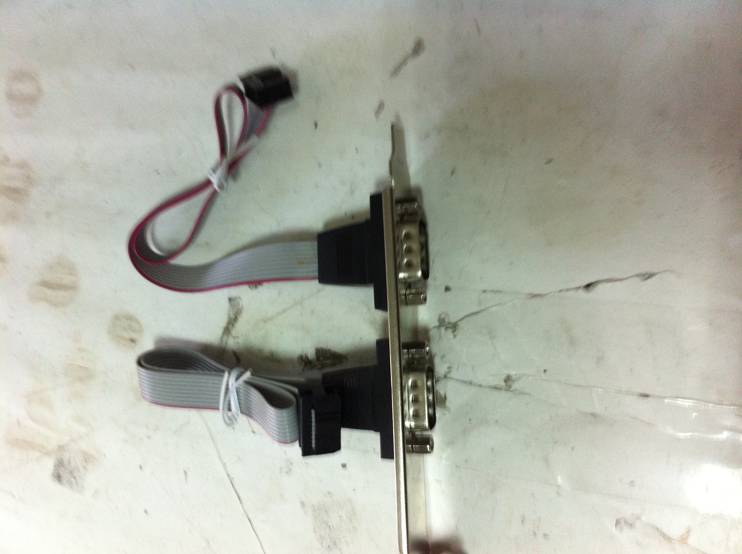

имам ламаринка с 2 куплунга и лентови кабелчета, ама съм в Сливен
Еконт ще ти вземат 5 лева поне
jbira 064.jpg [ 1.77 MiB | Прегледано 3550 пъти ]
