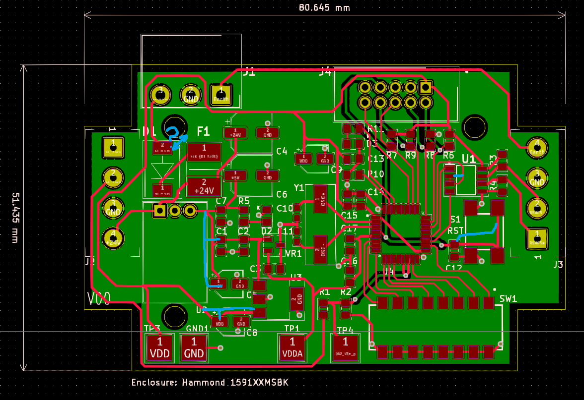

Мнение Re: От прототип към продукт
Вече доста по добре, виж със синьо според мен какво да коригираш. Пътечките далеч една от друга и от падовете колкото се може, да не ти направи платкаджийницата изненада във вид на мостче. Диода пък в дупката за болта не знам дали е добре толкова близо.
pcb.png [ 320.27 KiB | Прегледано 4581 пъти ]
По повод отворите за крепежи - в механичен слой или в тоя на белия печат направи окръжност с диаметър равен на главата на болта + някаква добавка за всеки случай. Да кажем поне 1 - 2 мм. в диаметър допълнително.
В тоя участък не трябва да има писти , компоненти или падове.
Благодаря за всички за коменарите. Промених доста неща и пращам към Китай. Като пристигне ще видим какво още има да се прави.
F1и D1 ги размени и завърти на по 90. С8 и този над него също може да са на 90, няма нужда всички да са ориентирани еднакво. Тая пътечка на vdd която обикаля, пусни я отдолу и я направи по-къса. Кондензатори те в захранването на контролера са далеко и с тънки писти. Схематично на 485 ти липсва термина ия, Обикновенно се слага с джъмперче.
Имаш писти твърде близо до ръба.
Вто Ное 19, 2019 5:43 pm
По повод пистите имам един въпрос. На снимката има някои писти, които влизат под остър ъгъл или направо по диагонал към падовете на някои елементи (Д1 първи крак с Ф1 първи крак. Не е ли по-добре да започват като продължение на пада и по-нататък вече с дъги да ходят където си искат? Има ли някакви правила/изисквания когато няколко писти се съединяват в една точка (друга писта) за някакъв ъгъл?
точно изисквания не бих казал, има добри практики, има неща които визуално изглеждат по-добре, в някои случаи механично е по-добре. Но като гледам всички ми мязат на нещо като 0.25 или 0.3 собенно окзахранването, дори и да са само 30 мА консумация някак си не стои добре :) Аз ако бях щях да преместя U3 отгоре, това ще скъси VDD и ще направи нещата по-прегледни.
Виж и C10 и C11 товарните на кварца, обикновено в описанието на контролера има нарисувано как точно се разполагат. Ограждането с маса Гледам, че си ги замасил със пътечка която обикаля.
Необходимо ли е размерите на платката да са с точни до третия знак?
Зависи от мерната единица ;)

Мнения: 2323
На картинката са милиметри...
Вто Ное 19, 2019 11:15 pm
И във инчове, пак не излизат кръгли...
Бих пуснал GND полигони на отстояние 0.3 - 0.4 мм и в горния слой, свързани с долния слой с преходи /вии/.
Има двойна полза - облекчава платкаджиите с намаляване на количеството химикали за ецване
и има положително влияние за намаляване ел.магнитните смущения. Разбира се, това не важи за местата,
където се изисква изолация при по-високи напрежения.
