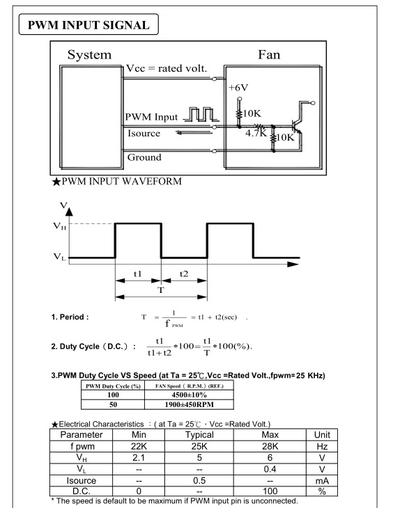

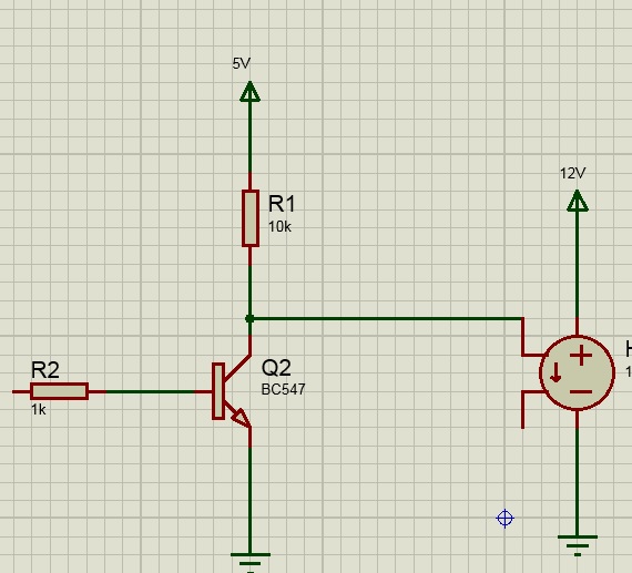

Да с акробат не се отваря. Ето
P.S. оправих го,на моя транзистор вързах колектора директно към извода за управление, явно от там си взима захранване.

Ами ако погледнеш схемата би трябвало да е ясно защо. Вътрешния транзистор има на базата си делител 2:5 което държи транзистора отпушен, съответно това са ти 100% ако входа е висящ. За да намалиш оборотите трябва да намалиш това напрежение, или да започнеш да "смучеш" ток от входа, това става като имаш ниско ниво, т.в.когто изхода на пвм- ти е в 0. Ако си го бил свързал към изход който не може да "смуче" ток няма как да го управляваш.

Не бе ТоНи, отдолу е неговата схема. По-вероятно е при 25кХц транзисторите да почват да замазват импуслите, изпълнението не е особено високочестотно.
Както каза Ицо: на 100Хц и си свиркаш.
ПС: К'во е това "уредче" до 1кХц, тя звуковата карта може повече...
Edit: Сега се зазяпах, това "f pwm" по-скоро ще е максималната, не препоръчителната честота.
За Цекинс отдолу: да, едно време така го правеха и в комповете - понижават напрежението аналогово. Но по-ниско от въпросните 6V започчва да не работи. Най-вероятно и PWM-а вътрешно го преобразуват в напрежение.

Ако вентилатора е от пдф-а ясно се вижда как се управлява, а в таблицата пише честота мин 22к, тип 25к макс 28к, и единици Hz. Или К-то е сбъркано или са си наистина кхц. Само не е ясно защо пише сорс като и стрелката им е за синк, и по схема като гледаш пак е синк...
