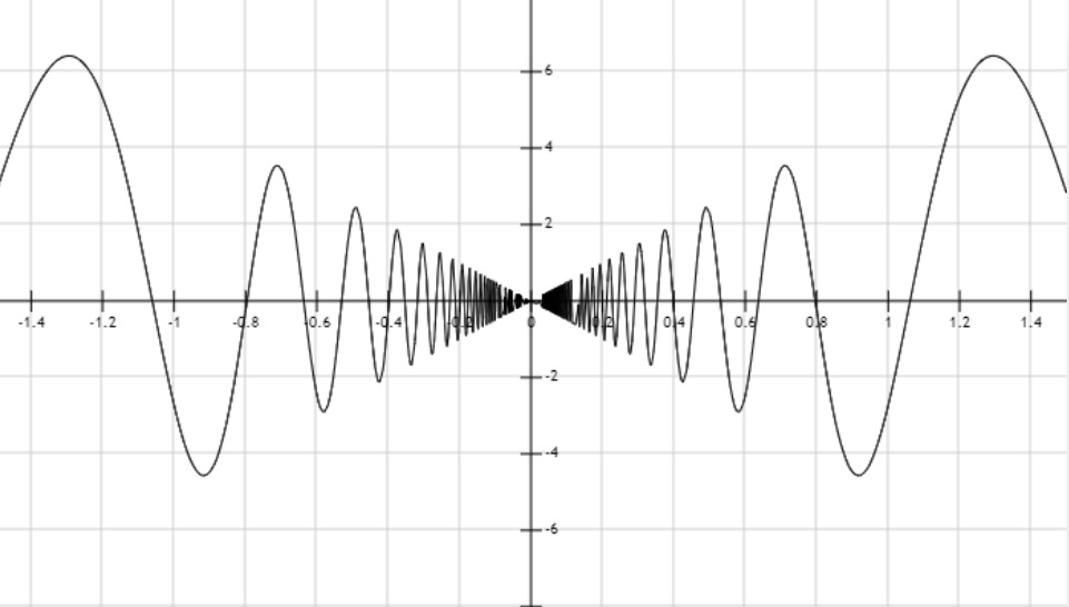

Най-общо, може да се ползва формулата:
y = p*x*sin(1/(q*x))
където от коефициента p зависи нарастъкът на амплитудата а от q - периода.
Ето пример при стойности p=5 и q=0.1
function.jpg [ 65.49 KiB | Прегледано 5503 пъти ]
с косинусоида е същото.

Намерих я с малко разсъждения.
Щом периодът трябва да се увеличава с нарастъка на аргумента, то честотата трябва да е обратно пропорционална на него (sin(1/x) ).
Щом амплитудата трябва да се увеличава, то тя трябва да е пропорционална на аргумента (x. sin (1/x) ).
Коефициентите p и q се въвеждат за да се определи стръмността на нарастъците.
Ако нарастъците трябва да се изменят по нелинейна зависимост, р и q могат да се заменят някакви степени на x.
