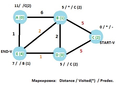

Проблема възниква, когато стартиращия вертекс има два прилежащи с еднакъв 'cost' за стигане до тях - например като в първата фигура -
стартира се от вертекс 'C (2)' и се търси най-късата дистанция до 'Е (4)' 'Cost'-a и до двата прилежащи вертекса е '5' и '5' :

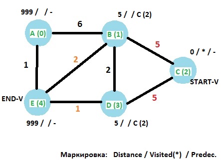

Когато почне пробиране за съседни вертекси на верт. C(2) и релаксиране на техните дистанции, се намират B1 и D3 и техните дистанции се
релаксват до '5' и '5' съответно - фиг 2:

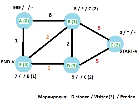

След което при претърсване на пула от все още не-визитирани вертекси и кой от тях е с най-малка дистанция, логично се намира първи
B(1) тъй като е преди D(3) в масива от вертекси. В резултат на това той се маркира като следващ и 'най-късата' дистанция от C(2) до E(4) се
бива намерена като C(2)-B(1)-E(4)=(5 + 2) вместо C(2)-D(3)-E(4) = (5+1) . Фиг 3:
fig3.jpg [ 32.72 KiB | Прегледано 2833 пъти ]
Чудя се, какво би могло да е решението на този проблем.

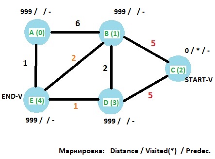

Усетих се къде е грешката - спирам процеса твърде рано:
fig4.jpg [ 32.03 KiB | Прегледано 2785 пъти ]
Няма значение че се избира първи C(2) (който релаксва дистанциите на D(3) и E(4) до съответно '5' и '7' .
После като се продължи процеса, се избира като текущ D(3) (другата петица, щото е най-малко м-у оставащите невизитирани 11, 7 и 5 -от горната фигура)
и той релаксва E(4) да е с дистанция '6'. Накрая Е(4) релаксва дистанцията на А(0) от '11' на '7'
Т.е. - трябва да се продължава процеса докато всички вертекси са визитирани.
