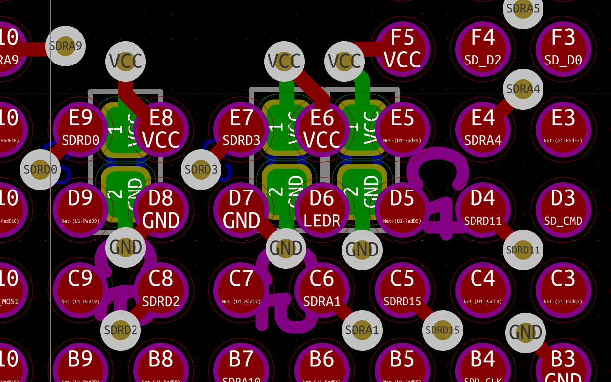

Кондензаторите по захранването така ли трябва да бъдат поставени?
caps.png [ 207.62 KiB | Прегледано 3022 пъти ]
Пет Окт 09, 2020 8:43 am
Мнения: 1750
Мнение Re: Платка с BGA-та
Aз бих удебелил пътеките към маса навсякъде, за Vcc - бих ги изтънил и бих използвал отделна пътека от Vcc към кондензатора и отделна от кондензатора до BGA пина без да се допират двете.
Пет Окт 09, 2020 9:05 am
Мнения: 1923
syscop написа:
Да, това е добър вариант за опроводяване.
Центрирай via-сите добре меджу падовете защото ако по някаква причина платкажийницата оплеска солдермаската може пастата да изтече през някоя via.
Контролиран импеданс имаш ли?
Хубаво е да опроводиш първо пистите с контролиран импеданс и после останалите.
