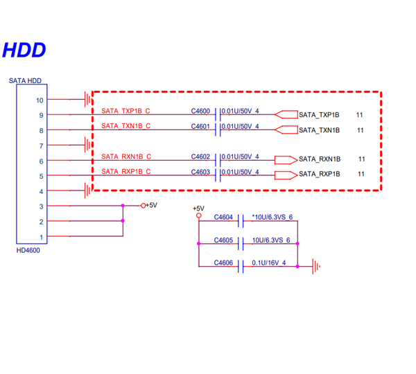

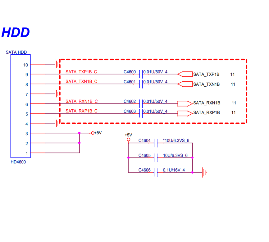

На новите лаптопи за да спестят място на дънната платка се ползва някаква изгъзица за връзка на SATA хард диск наречена HDD FFC. Кабелчето е лентово с 10 пина по което върви и захранване и данни. Някой случайно да знае има ли някакъв стандарт за пиновете или всеки производител си връзва кое където дойде ?

Би трябвало да е стандартно, ама не си залагам главата. :wink:
hdd conn.png [ 67.47 KiB | Прегледано 3648 пъти ]

Благодаря за информацията. На Asus е 10 пина и е така както е на схемата. Разправят че на Acer имало и с 12 пина.
