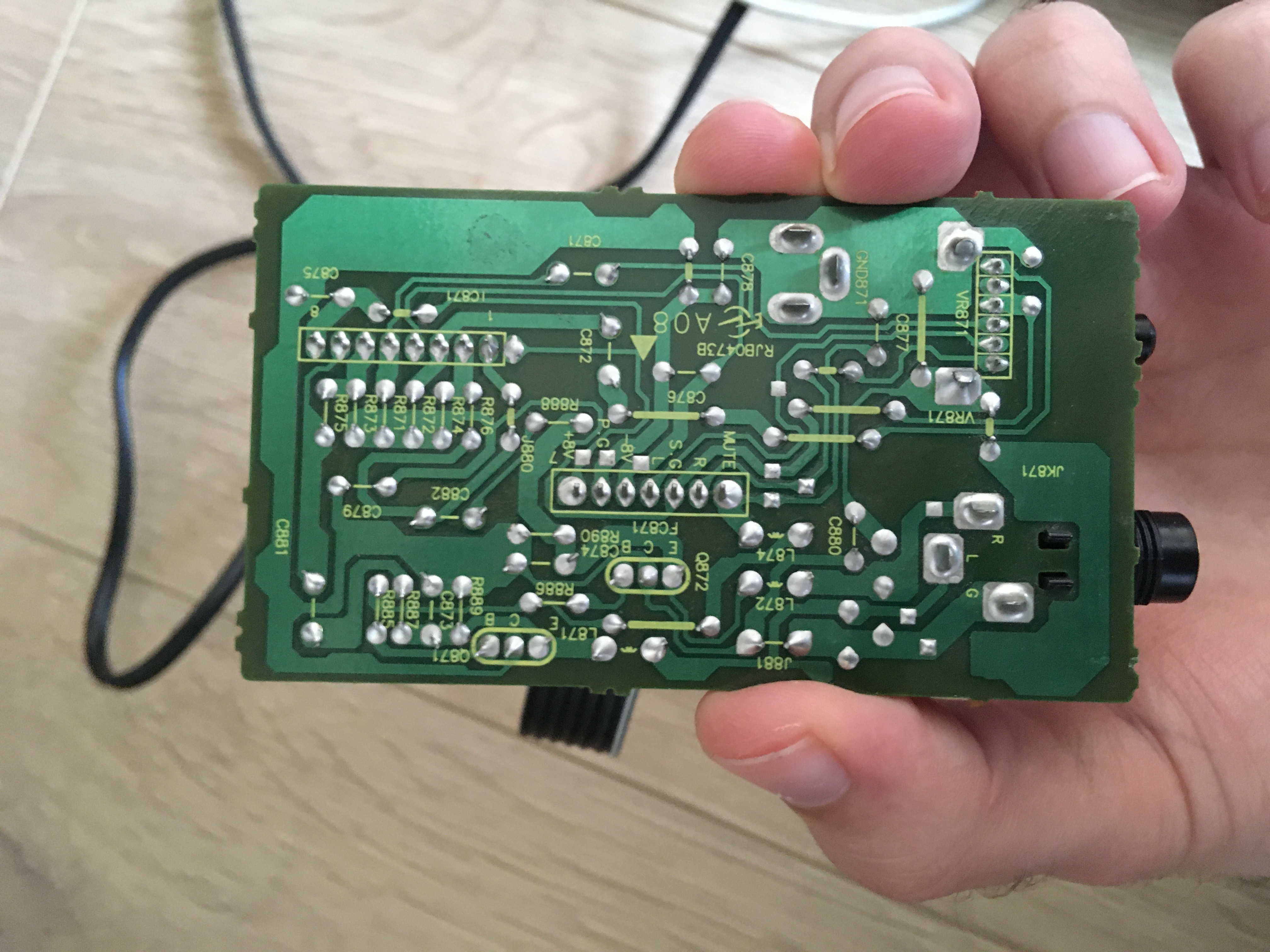

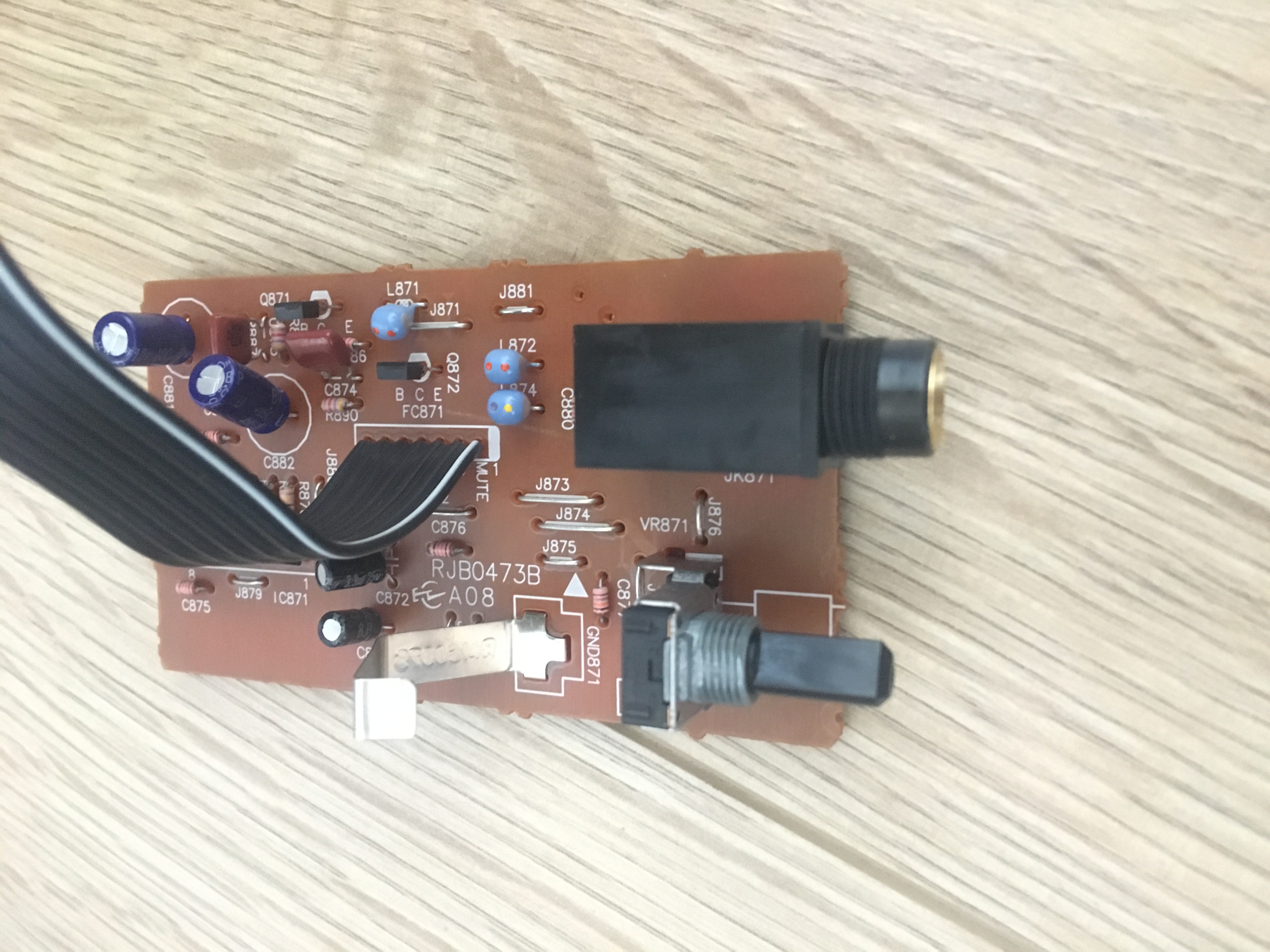

Здравейте, наскоро се сдобих със Technics SL PG520A (доста добър модел по скромното ми мнение). Таа всичко си е наред, свири си и копчетата си работят, ноо когато решиш да слушаш през изхода за слушалки става нещо странно. Когато въртиш потенциометъра за звука се чува бръждене и работи само единият канал (май основно левия). На няколко специфични позиции се чува и от двата канала. Отворих го и прегледах платчицата която отговаря за слушалките, но на пръв поглед не видях да ѝ има нещо само беше малко мръсна и я позачистих. Нямаше промяна. Някакви идеи от какво може да е и как да се оправи. Ето тук https://datasheetspdf.com/pdf/819151/Technics/SL-PG520A/1 е всичката информация за устройството (ще трябва да се дръпне).

В потенциометъра е проблемът, но от къде да сив земеш същия не знам, модели много но трябва да ти пасне и като габарити и ос.

Потенциометърът се чисти лесно, но с по-професионални спрейове, не WD40. Ама като го гледам - не е нищо особено на външен вид, предполага се и на вътрешен.

Потърсих го, но в целия интернет го има само на едно място :D https://eshop.avr.gr/en/evjcb0f02a14 Изглежда лесно ще успея да го отворя като му огъна металните "ръчички" :?:

Само ако го разпоиш предварително и пак иска доста внимание. Първо пробвай със спрей.

Може да сложиш друг със същата стърчуга, да го залепиш на платката и да го свържеш с жички.

Ако си добре със сръчността, може да го разпоиш, да го разглобиш и почистиш със спирт. После гледаш под лупа проводящия слой и ако изглежда че не е прекъснат сглобяваш и запойваш. Ако е прекъснат, търсиш друг подходящ.
