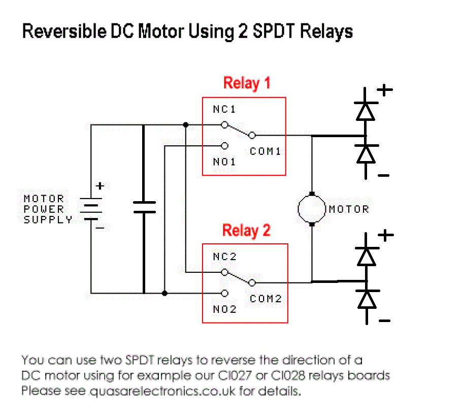

Е по тая схема имам мотор от чистачки, натоварен дърпа 2 ампера, релетата са тези https://store.comet.bg/Catalogue/Product/15352/
Та въпроса е има ли нужда от снубер на контактите и евентуално с какви стойности да са кондензатора и съпротивлението.

Може да се сложи диодна защита. Диодите трябва да са бързи и да издържат
пиковия ток на двигателя с запас 50-100% за кратко време.
И разбира се, да издържат със достатъчен запас захранващото напрежение.
Прилагам схемата.
С (+) и (-) на диодите са същите изводи на захранването. Диодите трябва да са максимално близо до релетата.
Добре е да има филтров кондензатор на платката с релетата.
П.С. Диодите могат да се запоят на изводите на самото реле отдолу на платката.
reversible-dc-motor-using-2-relays.gif [ 41.96 KiB | Прегледано 3589 пъти ]

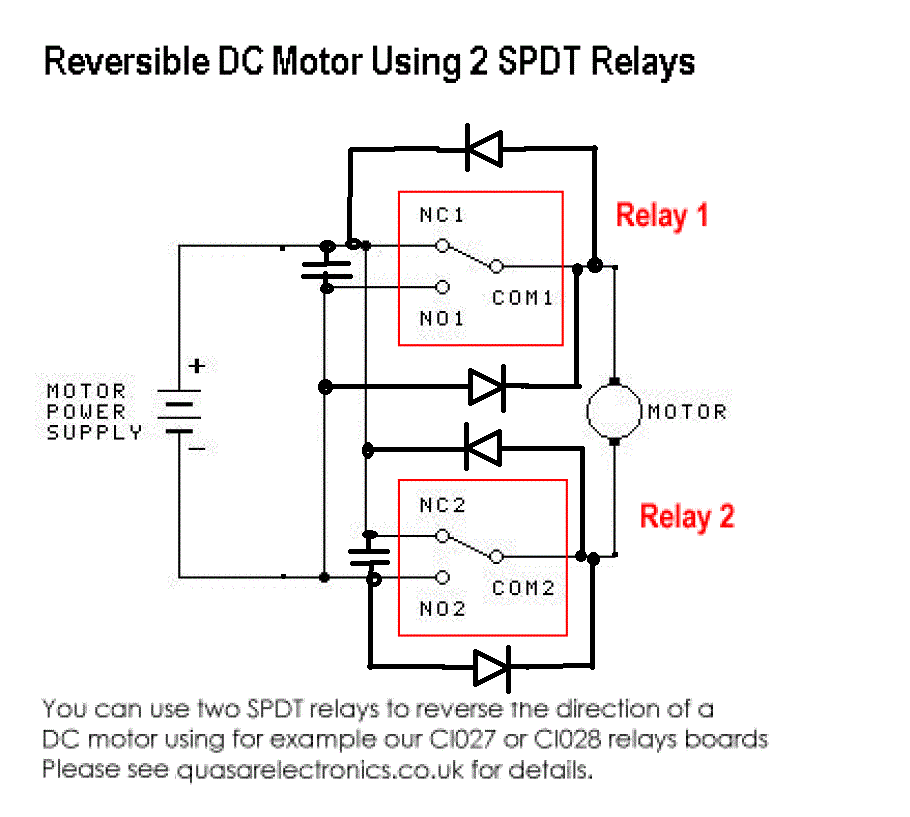

А какво да защитават диодите, контактите на релето, бобините им се управляват от крайни изключватели. Тия реленца много дребни, що ги купих, уж пише 20А автомобилно. Захранването е траф с грец няма и кондензатор щото много вдига напрежението.
Сря Авг 18, 2021 9:08 pm
Мнения: 1680
Мнение Re: Има ли нужда от снубер.
Защитават точно контактите. При превключване, индуктивният ток, вместо да протича през газа между контактите и да искри,
протича през диодите и връща част от натрупаната енергия в захранването. Ако релетата са малки, може да се монтират SMD
диоди между изводите на релетата. Може да се сложат и два малки SMD кондензатора 1206 1uF пак между изводите на релетата.
Показвам нова картинка за по-голяма яснота.
changed2_reversible-dc-motor-using-2-relays.gif [ 42.44 KiB | Прегледано 3575 пъти ]
